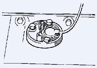

potrzebuje zdjecie gdzie jest czujnik oleju do MID-a
zamotowalem mida i chodzi mi o zdjecie gdzie jest czujnik malej ilosci oleju w asterce. bede mocno wdzieczny.

jest w dolnej części miski olejowej,
zamiast fotki taki obrazek mam:
mówi się, że ciężko jest zamontować czujnik bez wymiany miski...

witam oto fotka o ktora tu sie rozbiega:
mysle ze to jest trudny temat do ogarniecia.

hmm gabarytowo za duze:( chyba obejde sie bez tego czujnika:P

Sprawdziłem w EPC - w miskach olejowych wszystkich silników Corsy B nie montowali czujników minimalnego poziomu oleju. Te fotki powyżej są zapewne z Astry F.
Czujnik od innej miski (o innym kształcie dna) może źle wskazywać minimalny poziom... Odpuść sobie. Pozdr.

tak fotka pochodzi z mojej Fki x16xel
