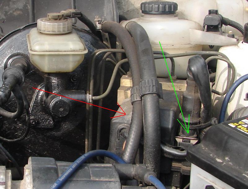

Na focie zaznaczylem Ci czerwoną strzałką skrzynkę ABS, zieloną złącze ABSu.
Sorry, że trochę niewiele widać ale fota była czego innego, ABS się tylko załapał przy okazji wink.gif
Zdejmij pokrywę skrzynki, połóż rękę na przekaźnikach tam się znajdujacych a ktoś niech włącza i wyłącza stacyjkę. Przekaźniki powinny stukać.
Poza tym, możesz też rozłączyć złączkę i sprawdzić stan styków, może potrzebna będzie interwencja WD40 wink.gif
