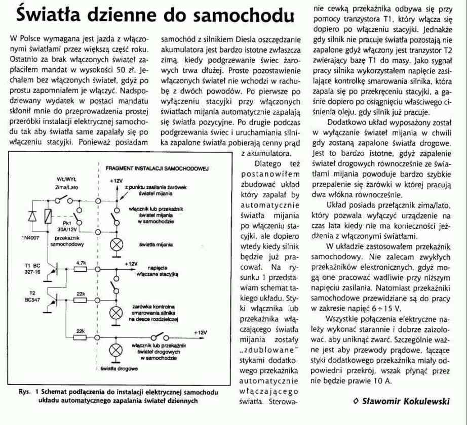

ciekawe rozwiazanie jest w zalaczniku.
> przekaznik 9zl + ok 2,5zl rezystory
trochę skomplikowane, jeżeli już ma byc jakaś elektronika to raczej do kilkunastosekundowego opóźnienia wlaczenia światel po właczeniu silnika aby ulzyc akumulatorowi
