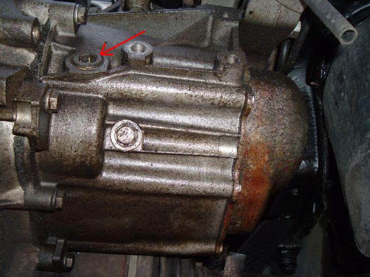

i jeszcze jedno pytanko jak tu sprawdzic poziom oleju w skrzyni
Poziom oleju sprawdzisz w otworze znajdującym sie na skrzyni,od przodu samochodu,w mniej wiecej polowie jej wysokości,poszukaj w archiwum,napewno cos znajdziesz.
