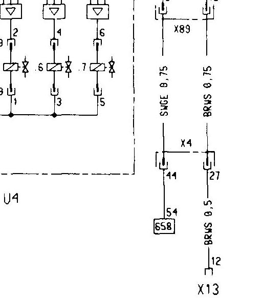

ze schematu wynika, że diagnostyka odbywa się przez pin 12
sądzę, że należałoby go zewrzeć z masą
w załączeniu fragment schematu dla aut po 95 roku
(czyli teoretycznie z 16-pinowym gniazdem):
