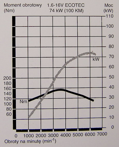

Źle kolega rozumuje 1.6 8v ma niżej moment (przy 2800 obr/min) ale tylko 128Nm
A ile momentu ma 1.6 16v przy tej prędkości obrotowej silnika (2800 obr/min) myślę że nie mniej a to nie jest jago maksimum jak w przypadku silnika 1.6 8v 270751858-jezyk.gif
Powtarzam jeszcze raz silniki 8v dobrze ciągną dołem bo nie maja góry a 16v ciągną tak samo dołem jaki i górą smile.gif mówie tu o silnikach opla bo wiadomo że w "japońcach" może być ciut inna charakterystyka.

1,6 16V ma max moment 135 przy ok. 4300 obr. - chiba, mój silnik ma mx moment 125 prz ok. 5000 obr.
Z14XEP 125/4000
Z16XEP 150/3600

X16XEL ma 150 Nm przy 3200 obr a nowszy 1.6 16v ma 150 Nm przy 3600 obr 1 .4 16 v (X14XE) ma 125 Nm przy 4000obr wink.gif
To zalezy ktore silniki z tego co wiem X16XEL i X14XE nie mają dołu zlosnik.gif
