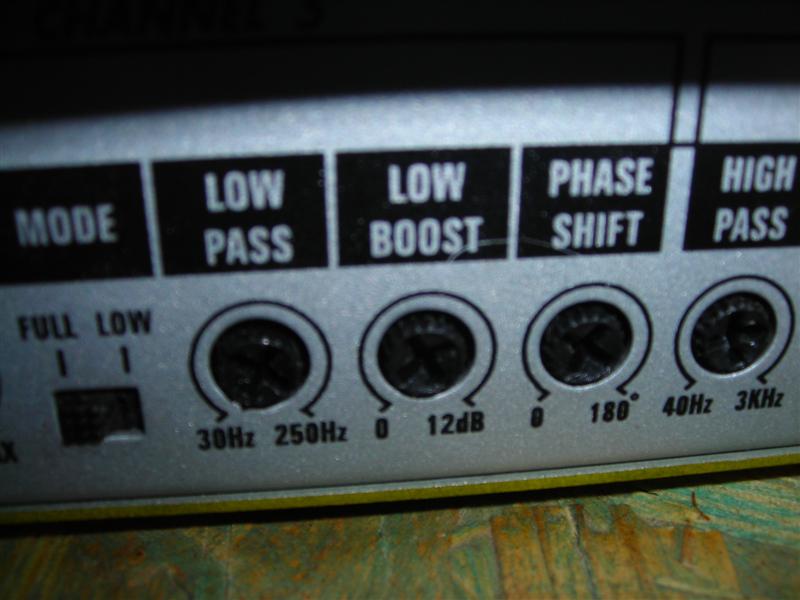

Kto mi to wytłumaczy... chodzi o zakłócenia przy włączonym silniku..
gdy mam podłączoną jedną pare RCA to jest dobrze gdy dam dwie to już gwizd słychać a gdy dam trzecią to jeszcze głośniej...
Czemu tak jest? co z tym zrobić...
Obecnie mam na jedną pare dany rozdzielacz, żeby działały chociaż 4 kanały normalnie....
Co reguluje to pokrętło "phase shift"?

phase shift-> chyba przesuniecie fazy....(odwrocenie)

Dokladnie jest to obrocenie fazy o 180 stopni
czyli co głośnik będzie szedł w drugą stronę?tzn membrana?
czyli mam mieć na 0 ?
tak masz miec teraz na 0 a np jesli bys suba wyciagnal ze skrzynki i dal go magnesem do wierzchu wtedy dajesz 180 stopni smile.gif
> A jak ustawic głosnik dla środkowej pozycji regulatora
> Bas będzie dwa razy lepszy
Nie bedzie , nie ma miedzianych zwrotkow , gdzie liczbe zwoi wyznacza polozenie regulatora smile.gif
Łopatologicznie:
Załóżmy że pod kanały przednie wzmacniacza podłączyłeś głośniki kickbassowe 16cm., a pod wyjście na suba głośnik 30cm. (średnice są niewazne, tylko dla odróżnienia głośników).
Jak odtworzysz sobie z płyty CD np. sinusoidę, o częstotliwości powiedzmy 50Hz, to:
- przy położeniu regulatora fazy w położeniu 0st. w momencie pełnego wypchnięcia membran głośników 16cm. membrana głosnika 30cm. również będzie w pełnym wypchnięciu.
- jeżeli obrócisz pokrętło w położenie 180st. - w momencie kiedy membrany głośników 16cm. będą w skrajnym wypchnięciu, membrana głośnika 30cm. będzie maksymalnie wciągnięta. (sygnał wysyłany przez wzmacniacz na głośnik 30cm. będzie opóźniony o pół okresu czyli dla częstotliwości 50Hz bedzie to 0,5*(1/50)s = 0,01s).
- wszelkie położenia "pośrednie" regulatora to po prostu mniejsze wartości opóźnień.
