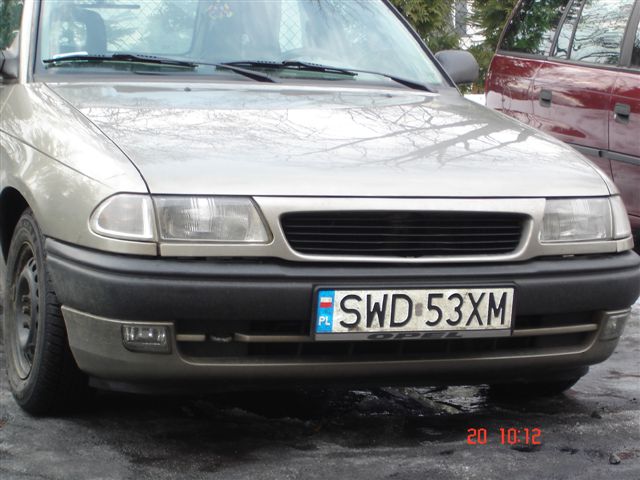

Grill bez znaczka

> bez znaczka, wlasnej roboty
ile Cie wyniosła praca ? i co dokładnie trzeba było wyciąć zrobić itp ?
a wiec...
Do dyspozycji mialem dwa grille, jeden bym troche polanmany a jeden calkiem dobry...
z tego dobrego wycialem znaczek
a z drugiego wycinalem zeberka poczym wstawialem je po kolei w miejsce znaczka
po wyszlifowniu i wyrownaniu i pomalowaniu czarnym matem wygladalo to m niej wiecej tak
trzeba jeszcze przerobic troche atrape bo zostaja w niej takie polkola po znaczku na gorze i na dole...

a co do kosztow to wyszlo mnie to grosze bo grille dostalem od znajomego lakiernika ktory tez oczywiscie mi to pomalowal za chyba 30 zl wink.gif

a co masz jakąs dziwną prawą lampe, za mgłą. chyba ze tak na zdięciu wyszło.
> wyszło.
wymieniome szkło po stłuczce i tak czasem paruje
> na zdjeciu jeszcze nie dopasowany teraz jest juz ok
