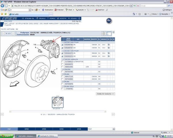

Wreszcie miałem czas zajrzeć do hamulców. Zdjąłem całkiem zacisk i prowadnice. Żadnej tulei gumowej w prowadnicach nie znalazłem. Jest za to inna, wewnątrz zacisku, bardzo duża, bezpośrednio przy klocku - może to o tą chodzi? Prowadnice przesmarowałem i nadal bez efektu - lekko się grzeje.
Any idea?
> Any idea?
Nie wiem czy tam zaglądałeś ale to właśnie tam gdzie pokazuje strzałka skrywa się ta tajemnicza tuleja gumowa, trzeba odkręcić zacisk i wyciągnąć tą gumową harmonijkę z trzpieniem na który jest nasunięta, jeśli dobrze pamiętam to górny trzpień ma tą tuleje, dolny jest inaczej zbudowany, przesmarować możesz oba.

Zgadza sie, górny i dolny są inaczej zbudowane. Wyjmowałem i smarowałem obydwa, z tym że u mnie chodzi o przednie hamulce, ale to pewnie bez znaczenia, bo zasada jest ta sama. Żadnej tulei na górze nie widziałem sciana.gif Tylko metalową dziurę, w którą wchodzi prowadnica zacisku. Domyślam się, że tuleja jest w środku, ale jak się stoi przed autem to jej nie widać, a nie wpadłem na to, żeby do hamulców zabierać się z lusterkiem dentystycznym smile.gif. Trzeba by ją jakoś wydłubać, tak?
Nic nie trzeba wydłubywać, wychodzi razem z trzpieniem, jest na nim podtoczenie w które wchodzi taka niby gumka rurka o karbowanej powierzchni.
Jak pisałem wcześniejten trzpień jest ruchomy, możesz (powinien się dać) wcisnąć i wyciągnąć. Trzeba odkręcić zacisk, 2 śruby

Czyli mam wyrzucić tą gumkę - rurkę o karbowanej powierzchni? To ona stawia opór. Czyżby to było tak oczywiste, że aż niewidoczne - ja szukałem tulei w środku, a ona była na zewnątrz?

Nie jak ją usuniesz to masz pewne że zardzewieje całść, ta gumka osłania powierzchnię ślizgową trzpienia, zsuwasz ją z jednej strony i ciągniesz za taki metalowy kołnierz, wygląda jak okrągła podkładka zeszlifowana na przeciwnych stronach, w ten trzpień wkręca się śrubę trzymającą zacisk.
jest na tym trzpieniu, siedzi w środku zacisku, jak wyciągniesz trzpień to jest na nim podcięcie cirka 2 cm szerokie i na 1mm głebokie w którym jest ta upierdliwa tulejka,

Operację przeprowadziłem - tuleję znalazłem - była niewidoczna, bo przykryta brudem i smarem. Jak wyczyściłem prowadnicę, ukazała się w całej okazałości. Następnie ją zdjąłem. Jazdy próbne będą jutro. Nie rozumiem, czemu Fiat daje zbędne części, bez których auto funkcjonuje równie dobrze niewiem.gif

Jeżeli dobrze zrozumiałem, to zdjąłeś gumową tuleję ze śruby pływającej dolnej. Na górze są śruby stalowe, a na dole z gumową tuleją. Zadaniem tej tulei jest WYCISZYĆ pracę zacisku. Bez niej będzie Ci dzwonić zacisk na nierównościach. W AR obie śruby mają gumowe tuleje. Zamiast to robić wystarczyło umyć tę śrubę i wnętrze zacisku sprayem do hamulców a potem przesmarować białym smarem jaki fiat do tego przeznaczył. Śruby po zamontowaniu MAJĄ cieżko się przesuwać! To, że Ci zacisk nie odbija to wina BRUDU a nie tej gumowej tulei. Przecież podczas pracy (tarcia) guma się ściera, więc nie ma możliwości, żeby przez nią zacisk Ci się blokował. Zacisk ze śrubami jest sprawny, jeżeli wciśniesz śrubę i ona wysunie się nawet odrobinę. Ja na Twoim miejscu bym to przeczyścił i zostawił z gumową tuleją. U mnie zaciski dzwoniły, gdy ta guma się starła i zastąpiłem ją nową. I od tej pory zawieszenie jest CICHE. Wymontowując to, będziesz za jakiś czas narzekał na stuki w zawieszeniu i szukał przyczyn tam, gdzie ich nie ma.
