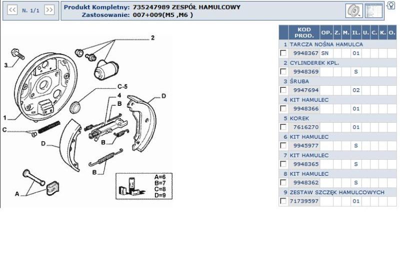

Czy pozycja "c" z rysunku to właśnie sprężyna linki hamulcowej?
Hmmm... hmm.gifnie wiem o co ci chodzi z ta sprezynka cofania recznego- takiego czegos w ogole nie ma.
Jedyne sprezyny w tylnych bebnach oznaczone sa literka "B" i to one odpowiadaj za cofanie sie szczek.
