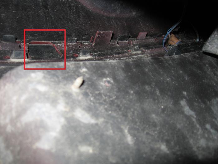

podejrzewam ze to drugie szkoda ze fot nie mam a moze bys zrobilo foty od spodu jak to wystaje zeby wiedziec co i jak cfaniaczek.gif
To nic nie wystaje icon_eek.gif na czarnej listwie widac tylko krazki, no moze ze dwa milimetry od plaszczyzny, jak auto jest brudne to wcale nie widac zlosnik.gif

ale mnie chodiz od drugiej strony tam gdzie nikt nie zaglada a nie na wierzchu prosze czytac uwaznie zlosnik2.gifcfaniaczek.gif
> To mam zdjac zderzak w zyciu
a po choinke toc da sie aparat podspod wlaozyc i zrobic to co wyjdzie zlosnik2.gif
