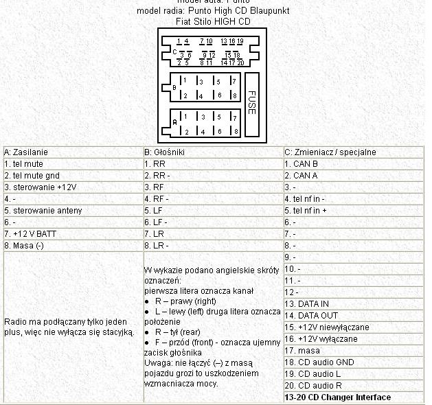

Odpowiedź znajdziesz być może pod TYM adresem, jest tam kabelkologia do zmieniarek blaupunkt.

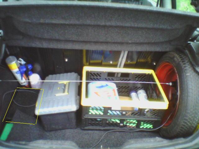

U mnie kolejnosc wyszukiwania zmieniarki jest nastepująca-pojawia sie na wyswietlaczu:

No właśnie wink.gif Musiało nie stykać w którymś gnieździe jakiegoś pinu i "niechcący" przeczyściłem to, jak sprawdzałem kable... No nieważne, w każdym razie działa, rany, jaka radość zlosnik.gif Btw. jak masz przymocowaną zmieniarkę? Jak i gdzie?
> No właśnie Musiało nie stykać w którymś gnieździe jakiegoś pinu i
> nieważne, w każdym razie działa, rany, jaka radość Btw. jak
Specjalnymi uchwytami które są przynitowane-cos ala połączenie gumowo metalowe wink.gif
