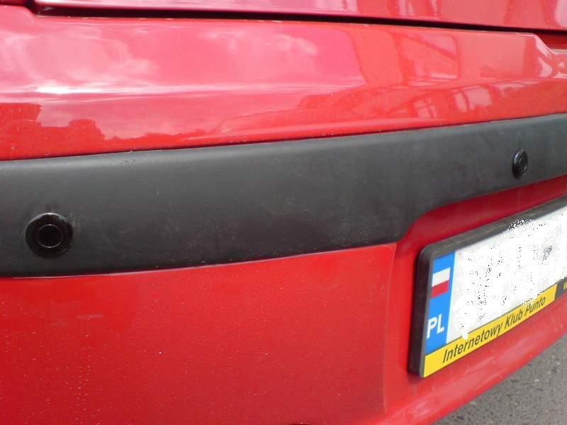

> a ta belka z tylu ci nie przeszkodzila bo jak patrzylem od spodu to
> faktycznie jest belak na wysopkosci tego plastiku czarnego na
> zdesiu
Nic mi nie przeszkadzalo, wiercilem na samochodzie.
> a robiłeś kiedyś to w Punto FL,ze nie widzisz problemu ?
> W Sienie nie masz przygotowania pod fabryczne czujniki,więc mozesz
> wiercić od strony zewnętrznej,byle dokladnie wycentrować otwory
> i wymierzyć odległość miedzy nimi.
> W Wytrzeszczu zdejmujesz zderzak,i wiercisz od wewnątrz w fabrycznych
> miejscach,bez mierzenia
Ale wystarczy wyjac ze zderzaka ten wkladany czarny plastik i zobaczy gdzie sa otwory na czujki.
taa...wystarczy wyjąć...wyjmowałeś kiedyś ?*
* - ze w Mk2 siedzi to luźno,jakby mialo zaraz odpaść,to wiem
> Oj wiecej, szczegolnie gdy ktos ma zalozone zakola z tylu
albo gdy
> sruby sie nie chca odkrecac.
na to są szybkie sposoby
> Mam kanal, ale z niego nie musialem korzystac
ja wolałem zrobić to inaczej,tak,jak fabryka by to robiła smirk.gif - bez zdjęcia zderzaka w Punto FL nie da się zrobić tego porządnie
Wyjmowalem 270751858-jezyk.gif poltora tygodnia temu i wcale lekko nie siedzialo smirk.gif
> to juz jest sprawa tego,kto to zakładał
> albo gdy
> ja wolałem zrobić to inaczej,tak,jak fabryka by to robiła - bez
Ja robilem w PII, nie FL . I uwazam ze w tym przypadku sciaganie zderzaka jest rzecza zbedna wink.gif
> Wyjmowalem poltora tygodnia temu i wcale lekko nie siedzialo
gwarantuję Ci,ze w wytrzeszczu byś nie wyjął nawet na zdjętym zderzaku,bez nagrzewania i ostrego podważania.Listwa siedzi diabelnie mocno,ma multum zaczepów,i bardzo łatwo uszkodzić zderzak smirk.gif
> zderzak
W PII jest podobnie, trzeba troche rozgrzac zderzak w okolicach zaczepow, bo fakt - zaczepy bardzo latwo urwac.

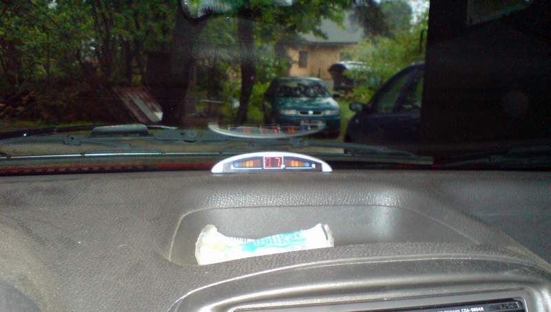

> Po zalozeniu wyglada to tak
> no niezle a co dokaldnie zalozyles i czemu tak drogo
Zalozylem cos takiego . Wczoraj sprawdzalem, mierzy z dokladnoscia do 1 cm waytogo.gif . Przynajmniej jak pokazywal 1,8 m, to faktycznie tyle bylo. Natomiast sam wyswietlacz pokazuje z dokladnoscia do 0,1 m.
> do 1 cm
masz zdjecie wyswietlacza jak zamontowales w srodku??
Teraz nie mam, jutro zrobie fotke i wrzuce. Nie chce mi sie teraz schodzic do garazu.
> schodzic do garazu.
ok
> do 1 cm.
Czujniki są dokładne, ale pokazują odległość tylko do 30cm
Potem wskazują już 0
To rzecz jasna, żaden problem. Jak wiemy, że pozostało 30cm, to minimalnie jeszcze możemy cofnąć i w drugą stronę. ok.gif
Czujniki mają problem z wykryciem przeszkód które są pod kątem.
Np podjeżdżamy do metalowego śmietnika, "ze skosa". Czujniki wykryją taką przeszkodę nawet dopiero w odległości 0,5-0,7m
Mimo tych wszystkich wad, uważam, że naprawdę warto je zamontować.
Wszystkim polecam montaż takich które mają najprostszy wyświetlacz (jak ten powyżej).
Reszta to zbędne bajery "zaśmiecające" deskę rozdzielczą.

Fakt, jak jest jakas przeszkoda z boku to troche pozniej ja wylapuje. Ale i tak to bardzo przydatny wynalazek.
