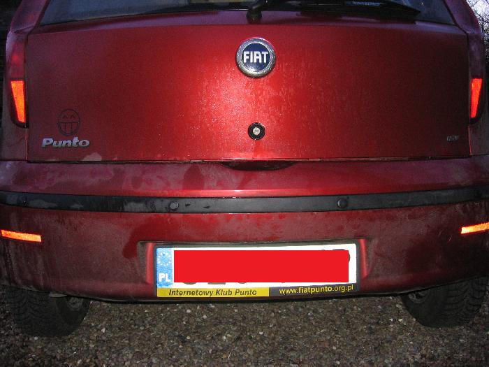

a ta fotka
hahaha.giffaktycznie komicznie wygląda-czarny bez zderzaka wygląda jeszcze gorzej pad.gif
elegancka robota grinser006.gif niedługo z tego wytrzeszcza zrobisz super wyposażoną limuzynę biglaugh.gif ale i tak zostanie to zastavą 270751858-jezyk.gif270751858-jezyk.gif270751858-jezyk.gif270751858-jezyk.gif270751858-jezyk.gif
