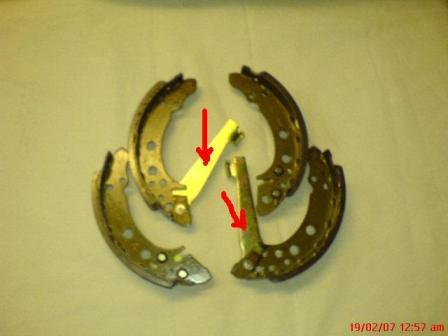

Witam. Moje pytanie tyczy sie golfa III 1996 AFN. Zabieram sie za robote z tylnymi hamulcami i mam metlik w glowie. Patrze sobie na zdjecie szczek do golga i widze taki dzyndzel na prawej szczece:
[image]http://photos.allegro.pl/photos/oryginal/16/1684/168450/16845020/168450201[/image]
Co to jest?? Bo widze, ze jest to puszczone w dol w madrej ksiazce do golfa. Rozpierak to nie jest wiec co??

Jesli Ci oto chodzi to jest to do linki od recznego .
to w takim razie do czego jest roozpierak? Wymieniac tez? Bo resznego nie ma a linka dobra
Polecam wymianę wszystkich sprężynek oraz wymianę (a przynajmniej wyczyszczenie i "poprawienie" ząbkowania") klina do samoregulacji luzu.
PZDR
> samoregulacji luzu.
> PZDR
czyli ktory numer na ysunku ma samoregulacja?
16
> 16
czyli tzw. klin ustawiczny - a czy to nie jest przy szczece hamulcowej, bo cos podobnego tak jest
Nie spotkałem się z tym, żeby klin był w zestawie ze szczękami. Pewnie zakłada się, że klin i rozpierak są wieczne.
