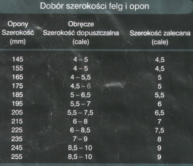

Czy jesli na fele o rozmiarze 7x16 zaloze opone 205/55/16 to bedzie to pasowac tzn czy opony nie beda za waskie do tych felg?
> nie będą za wąskie.
optymalna felga dla tego rozmiaru to 6,5, wiec powiedzialbym ze nawet za szerokie. ale beda pasowac bardzo dobrze.
No nie wiem.
Standardowe felgi w moim aucie to 7x17" i opony szerokoci 205. Czyli będzie OK.

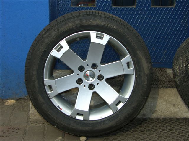

jak bedzie wygladac Mondeo kombi 2003 z takimi felami :
felgi firmy MAK.
Opony bylyby inne.
Będzie OK. Mam co prawda 7x15 i opony 195 oraz 205. Pasują jak należy.
> felgi firmy MAK.
> Opony bylyby inne.
Mondeo z racji swoich dość ostrych linii nadwozia będzie wyglądać super! waytogo.gif
Ja podłączę się do wątku z podobnym pytaniem.
Czy ktos ćwiczył zestaw felga 16x6,5 z oponą 195/55/R16 ?
Planuję takie coś,a to chyba nie za bardzo typowy zestaw, bo zwykle na 16" zakłada się min. 205 ?
