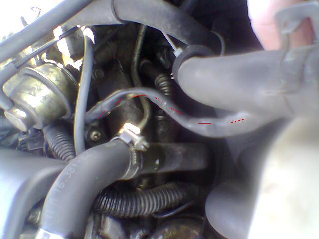

krota to wtyczke wyjac zeby sprawdzic.. no z emulatora..
ale oki dokladniej jesli moglbys opisac gdzie ona jest ??

Dam pikczerka jak będę przy aucie.
> oki czekam
No to daję
Mój emulator - strzałka na wtyczce, którą można przetestować czy dobrze wpięty
A na tym zdjęciu przewód w czerwone paski to przewód idący z wtrysków do tego emulatora: 278542463-Zdj086.jpg
