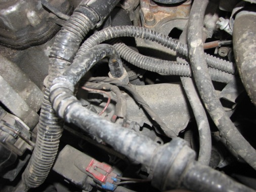

lelek wiem, ze juz kilka razy tlumaczyles gdzie jest ten czujnik od kompa ale czy to ten?:
(no nie moge go znalezc :/)
tylko dlaczego idzie z niego rurka do serwa?

Nie, i nie z tej strony silnika szukasz. Z tego co mogę się dopatrzeć to prawa (patrząc od przodu auta) strona silnika, a czujnik masz lewej, jak gdyby na przedłużeniu krokowego, koło alternatora.
