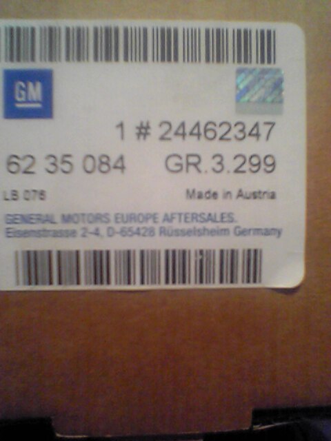

Powracam do tematu gdyż nadal walczę z układem chłodzenia. Wczoraj mój elektryk powrócił z urlopu wiec podjechałem do niego z nowym modułem którego zmuszony byłem zakupić w ASO beksa.gif Moduł zakupiony podpinam i jestem w szoku boje_sie.gif nadal to samo mlot.gif. Sprawa wygląda tak że wpioł kompa pod Astrolota na jednym i drugim module z czytał błędy. I tu pojawia się moje pytanie gdyż elektryk mój specjalizuje się w autka z grupy VW i mówił, że w VW ma to znaczenie a mianowicie "ECU spare Part" a w OPLU nie jest pewny.
Załączam 2 zdjęcia z wydruków z kompa z ECU INFO :
tylko Iso CODE sie zgadza reszta już nie czy tak może być ? czy może mam jechać z małą awanturką do ASO, że mi nie to sprzedali ?
Jeżeli coś niejasno napisałem to proszę o wybaczenie gdyż jestem poważnie lekko mówiąc zdruzgotany wrrr.gif

Napisz jakie sa numery GM i katalogowe na tym nowym i na starym sterowniku. Zobaczymy, co ci sprzedali. Czy są zgodne z tymi co podałem kiedyś?
Pozdr.
> Ja jednak stawiałbym na kabelki, jak niektóre zgniły w wiązce to
> mogą raz się zwierać, raz rozwierać...
Dziś znajomy 'niby' sprawdzał je
Wiec tak na tym starym nie ma naklejki :/ a chyba tylko na niej są te numery a jeżeli chodzi o nowy to idę do garażu obadam
> podałem kiedyś?
Wydaje mi się że inne niż podałeś .. ale zaraz się okaże tylko przyniosę z garażu
> Pozdr.
> podałem kiedyś?
Oto nowy i jego numerki
To wklejone z EPC, wyszukiwałem nr 62 35 084:
JEDNOSTKA STEROWANIA, CHŁODZENIE WODY, NATURALNY(-A, -E)
Y17DT, Y20DTH, Y22DTR - to są silniki, twojego tu nie ma!!!
22000001-
25000001-
26000001-
28000001-
2H000001-
powyżej końcówki VIN - wszystkie od 2002 roku w górę!!!
24462347 62 35 084 - to twój nowy moduł
Notatka: DLA KLIMATYZACJI
A teraz taki wpis, z tego samego wyszukiwania 62 35 084:
JEDNOSTKA STEROWANIA, CHŁODZENIE WODY, NATURALNY(-A, -E) (IDENT CJ)
(JNS - STOSOWAĆ 24462347 62 35 084) - to chyba zamiennik
X17DTL, X20DTL, Y20DTL - to są silniki
Y2009896-12999999
Y5007685-15999999
Y6000518-16999999
Y8008529- 18999999
powyżej końcówki VIN - wynika, że ten moduł jest do pojazdów od rocznika 2000 (Y) do 2001 (1)
(24410133) (62 37 095) - nr modułu
A to wpis uwzględniający twój VIN, program wtedy odrzuca niepasujące:
JEDNOSTKA STEROWANIA, CHŁODZENIE WODY, NATURALNY(-A, -E) (IDENT FT)
(JNS - STOSOWAĆ 24410133 62 37 095) - to zamiennik chyba
X17DTL, X20DTL - to silniki, zgadza się...
-Y2009895
-Y5007684
-Y6000517
-Y8008528
spójrz: roczniki do 2000, też się zgadza!!!
(9131735) (62 37 764) moduł dla twojego silnika
A teraz refleksja: teoretycznie ten nowy moduł nie pasuje do twojego silnika, gdybym zadzwonił do ASO, to samo by mi powiedzieli.
Ale z drugiej strony... niedawno wstawiłem sobie tempomat od... Omegi B, wg ASO, nie miał pasować. Pasuje. Mało tego... taki sam hula w Astrze F, a w Astrzach F wcale nie przewidziano tempomatu (w każdym razie w EPC nie ma...).
I bądź tu mądry... tobie pewnie powiedzą, że to zamiennik, chociaż EPC mówi co innego...
Sam wyciągnij wnioski, tylko nie klep w ASO, że my tu EPC mamy, bo moga zrobić aferę i policial.gif jeszcze nasłać... wink.gif Najlepiej zadzwoń do kilku ASO Opel i spytaj, czy ten moduł pasuje do twojego samochodu. jak cię będą olewać to zadzwoń do Konocar w Gdańsku, nr 0585523406, poproś Dział części, bardzo mili ludzie, nawet jak mówiłem, że znalazłem na Allegro i czy pasuje to sprawdzali bez problemu...
Pozdr.
