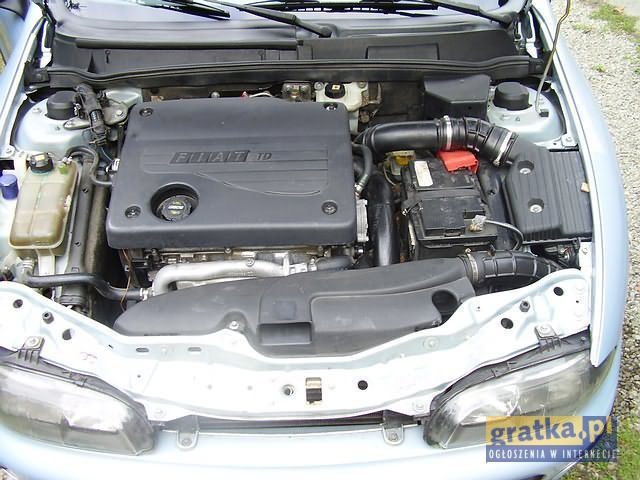

Jak mam naocznie odróżnić silnik TD od JTD? Pewnie bez zdejmowania osłony plastikowej się nie da?

zdjęcia na przykładzie Bravo
1.9 TD

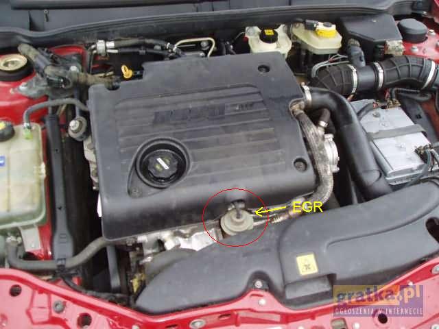

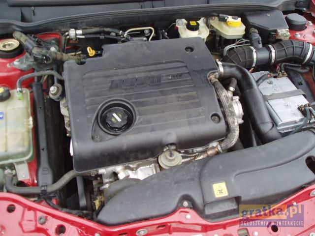

1.9 JTD CF2 ( 105 KM)
Nie mogę znaleźć na szybko foto 1.9 CF3 ale różnica do CF2 jest widoczna poprzez EGR, który w CF3 jest pod plastikiem tuz przy przepustnicy. Fotka z CF2 z widocznym EGR'em
W Mareii silniki powinny wyglądać tak samo.

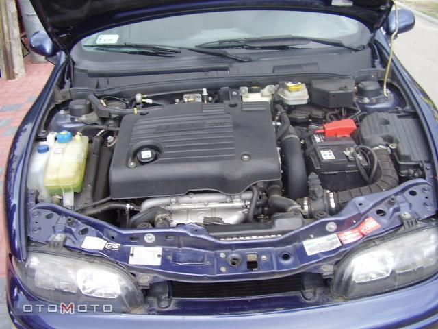

CF3 na przykładzie Mareii
Widać że w miejscu gdzie w CF2 jest EGR w CF3 jest tylko kolektor wydechowy
Jak odróznic konkretnie czy to wersja 100 Km 110 Km czy 115 Km nie wiem mlot.gif

Da się. Wystarczy przeczytać napis wybity na ............osłonie plastikowej zakrecony.gif
