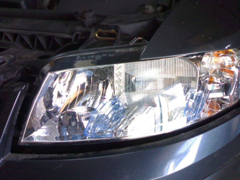

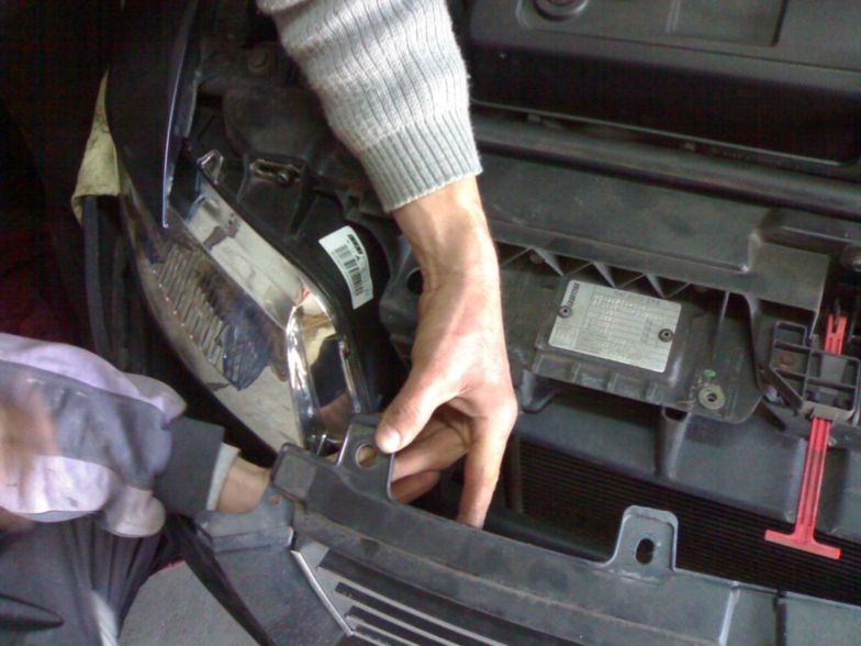

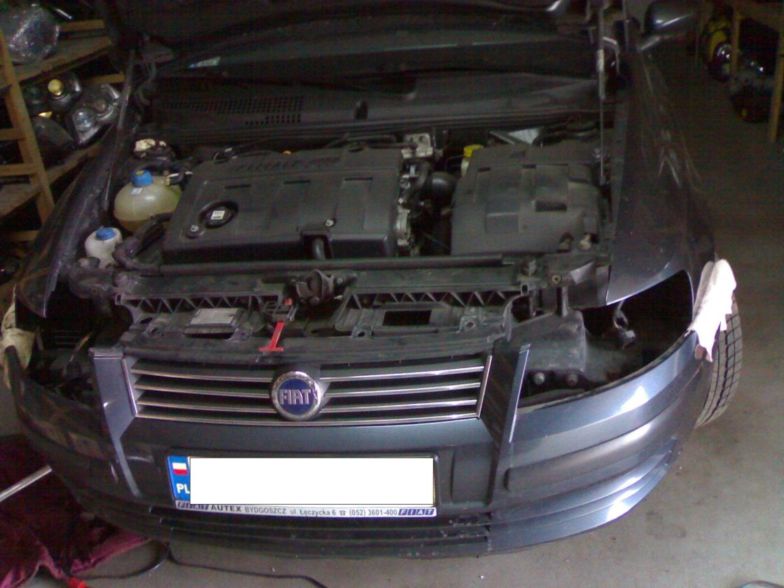

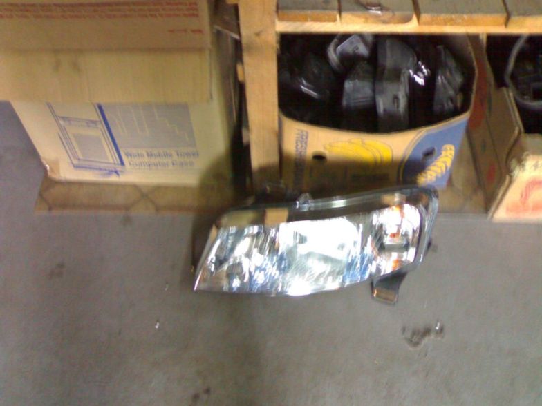

Tak jak obiecywałem,podzielę się spostrzeżeniami po montażu xenonów.Dzisiaj wróciłem z montażu.Wyglądało to tak,że jak "mistrzu"zaczął o 9.30 to skończył o 13.30.Po demontażu zderzaka miał dostęp do lamp.
Nowe lampy czekały już na przeróbkę i montaż.

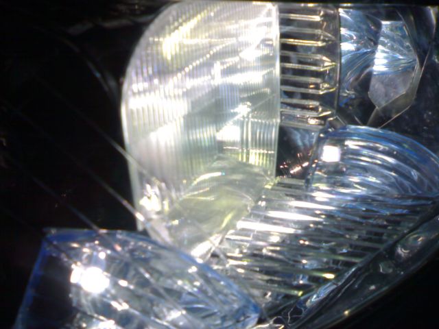

Prawie godzinę zajęło mu przerabianie gniazd i instalacji w samych lampach-ale nie wiem co tam robił frown.gif

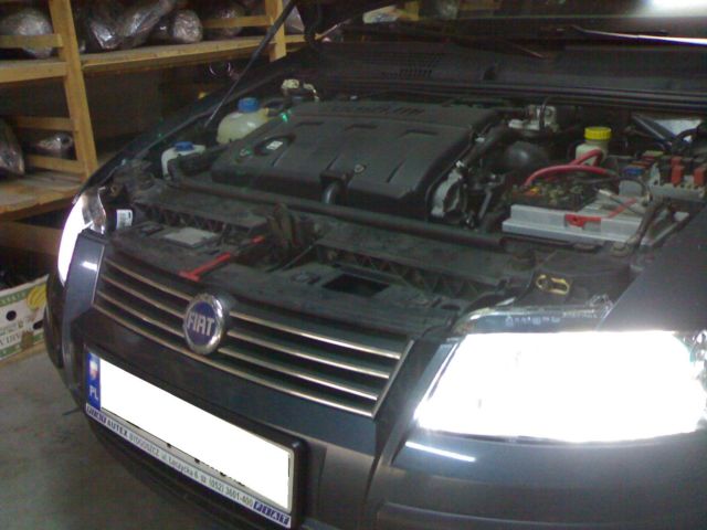

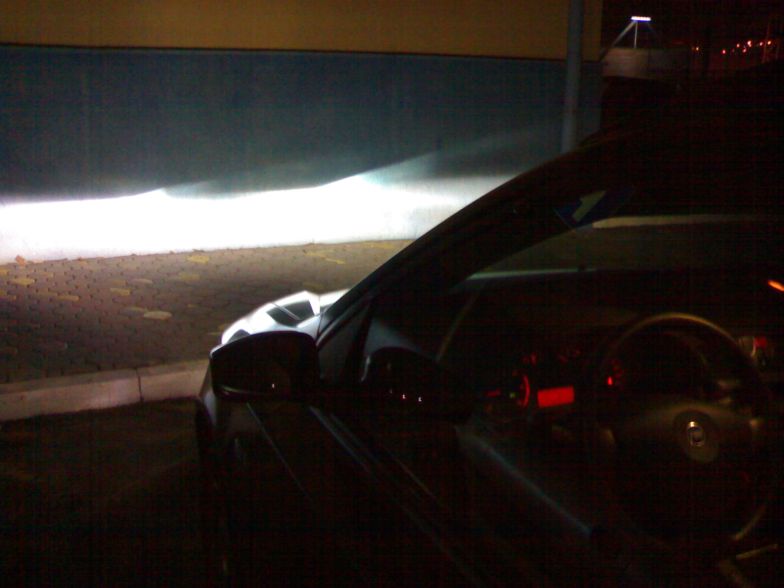

Na końcu zostało ustawienie wiązek światła
Wszystko działa bez zarzutu,lampy są nowe i na razie świecą na biało,bo potrzebują ok.30h na rozświecenie.
Facet ma talent.Jeszcze się muszę umówić na przeróbkę silniczków regulacji.Bo też potrafi przerobić te lampy i montuje w miejsce silniczków krokowych ,te od zwykłych,że działają tak jak przy zwykłych lampach.Pozostanie jeszcze kwestia spryskiwaczy,ale używane trudno zdobyć frown.gif
Ogólnie efekt jest piorunujący-dużo robi też to,że lampy są nowe oryginalne od Stilo.Facet się zna na rzeczy, i wie co robi.Jakby co to na priva mogę dać na niego namiar.Cały koszt to lampy zależy jak kto sobie znajdzie tanio(facet ma też swoje na sprzedaż)+montaż 250zł

czy mógłbyś zrobić zdjęcie jak rozkłada się granica światłocienia? na przykład na ścianie? będę wdzięczny cool.gif
Ok,nie ma sprawy,ale dopiero pod wieczór.Postawię obok siebie dwa Stilo,jeden na xenonach i jeden na H7.Zrobię fotkę i podrzucę wink.gif

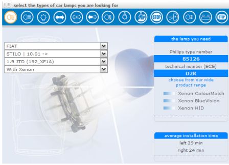

Może mógłbyś podać symbol i wartość takiego palnika Philipsa? Zważywszy że niedługo trzeba będzie jeździć na światłach w dzień nie chciałbym jeździć "oślepiony" jak pirat na jedno oko sick.gifhehe.gif
> Gdybym nie wiedział że miałem wymieniany jeden żarnik to nie
> zauwazyłbym wogóle różnicy w świeceniu.
> Na stronach philips lighting jest konfigurator.
W tym konfiguratorze xenona nie znajdziesz sprawdzałem.
Mysle że akurat tych philipsów to nie ma za dużo rodzajów po okazaniu spalonego gość podał mi od razu identyczny.
Symbol jest: D2R 35W P32D-2
Jeśli będziesz miał problem z zakupem u siebie to pisz pomogę, paragon faktura co chcesz na ta żarówkę będzie.
Jesli chcesz tej numer hurtowni bo patrze że na paragonie nie ma to ustale w tygodniu.

A nie powinno być p32d-3?
Taki symbol maja D2R na stronach philipsa
Jak najbardziej znajdziesz, proszę: zlosnik.gif
