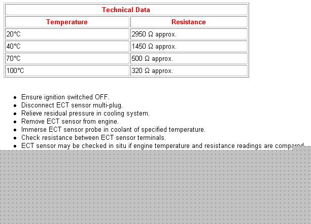

Chciałbym wiedzieć czy stan takieg czujnika temperatury można najpierw sprawdzić czy trzeba go w ciemno wymienić?
Da się omomierzem:
EDIT:
EDIT2:

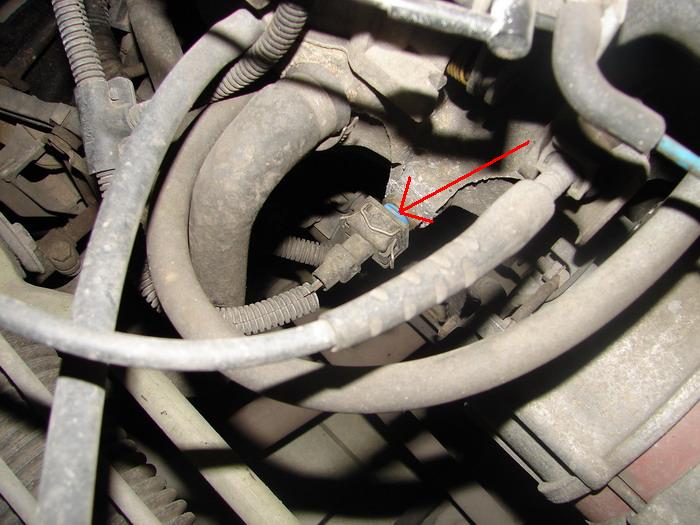

Witam wszystkich.
Panowie, a jak znalezc ten czujnik w silniku C14NZ? I jak go mozna sprawdzic czy jest sprawny.
Robi25
Astra 1.4 8V + LPG `98
Tu:

Tak:
KLIK
