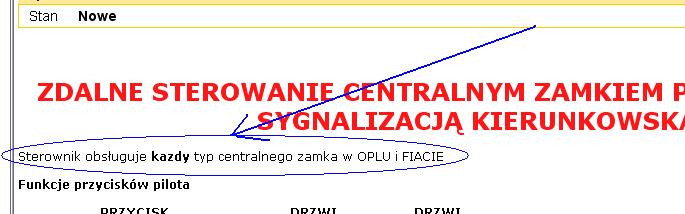

czy ktos moze mi powiedziec ktoren sterownik wybrac ten według nazwy aukcji jest do wszystkiego a ten według opisu jest do Opla i Fiata... wedlug mnie to jest ten sam sterownik i ten sam sprzedawca sprzedaje go...Co o tym sadzicie??
Edit: Znalazłem jeszcze takie coś , niby to samo a cena inna...
1 to dokładnie to samo co 2, sprzedawca robi od miesięcy oddzielną aukcję, na której pisze, że dedykowane do Opli i Fiatów (pewnie po to, by wśród tych uniwersalnych gówie*ek wyróżnić aukcje z jego jedynym na Allegro dedykowanym zestawem dla bądź co bądź bardzo licznej grupy klientów, najpopularniejszych w PL marek samochodów).
Kupowałem od tego gościa i zarówno kontakt, dostawa i towar były OK.
Aukcja nr 3 to ten sam zestaw, tyle że ktoś inny trochę więcej zarobi na jego sprzedaży smile.gif
Pisalem do sprzedawcy dwoch pierwszych sterownikow i odpisal mi ze jest dedykowane tylko do Omegi...wiec terasz nie wiem sam...
Nie mam pojęcia skąd ta opinia, Astra ma najpopularniejsze sterowanie CZ stosowane przez producentów, czyli sterowanie za pomocą impulsów masy. Prawie wszystkie sterowniki na Allegro nadają się do takich instalacji. Ja kupiłem taki sam, tylko z innymi pilotami wtedy były i u mnie działa.
Z resztą zobacz, co dokładnie napisał sprzedawca na drugiej aukcji. Teraz to zobaczyłem i więcej nic nie trzeba pisać...
tez to widzialem wczesniej tylko po tym jak przeczytalem maila od sprzedawcy to mnie to zaskoczylo i dlatego sie pytalem...
