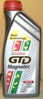

> Ja zalewam tym :
Tak tylko to jest Full Syntetyk, a jak moja Maryśka była jeżdzona na półsyntetyku albo co gorsza na mineralnym to jak wleje Fulla to tak mi wypłuka silnik że będzie ciekło z każdego miejsca. Mam przebieg 120000km wg licznika (podejrzewam prawdziwy ok 200000km)
