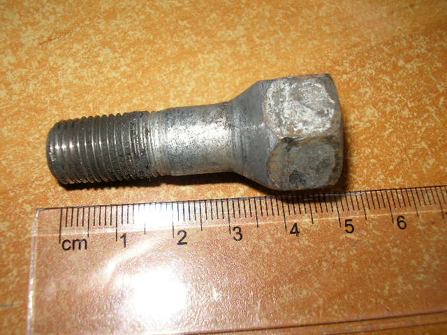

Czy wie ktoś i napisze jakie śruby są w Punto 2??
> m12 na 1,25
Jaka długość gwintu? Z twojego zdjęcia wynika, że niby ok 20 mm. Np w katalogu firmy McGard jest min 24,1 MM i potem kolejno 30,5 MM, 37,0 MM, 49,2 MM. Myślę, że to nie tylko ja nie wiem, bo przeszukałem internet i nic nie znalazłem.

tak ja mam 20 ale teras kupiłem nowe i na zamówienie zrobił mi 30mm czyli i te i te pasują wink.gif
