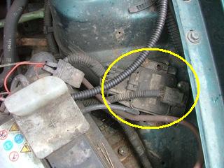

z cyklu co to jest?
czy ktos wie moze do czego sluzy to:

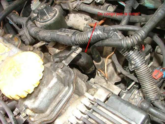

oraz gdzie podlaczona jest ta rurka? czy jezdzenie z przerwana gumowa rura moze miec jakies niedobre konsekwencje?

odma pekla przy sciaganiu glowicy. czy moglby ktos sprawdzic mi numer tej odmy. mechanior mowi, ze musze sobie kupic nowa :/.
czy to bedzie cos takiego? taka sobie rurka
dokładnie
koledzy to nie jest odma!!
to jest powrót oleju z głowicy go miski
wiec nie moze byc mowy o jakiej kolwiek nieszczelnosci.

Jak zwał tak zwał. To jest kolanko które odpowietrza skrzynie korbową. A z pelnieta jezdziłem jakis czas bo cięzko sie dobrac do niej.

to jest odma , kanały olejowe nie przebiegają w taki sposób poza silnikiem skromny.gif

kolego nie to zebym Ci jakos nie wierzyl ale dlaczego myslisz, ze to nie jest odma?
Niech kolega poda kolory kabelków dochodzących do tego urządzenia z pierwszego obrazka.

orichamru ale jutro bo dzis juz ciemnica na dworzu.
a jakie jest Twoje zdanie na temat tej gumy? odma nie odma? mozna tak jezdzic czy nie?
ta rura to odma - a w tym miejscu w Corsie A C14NZ to ja zdaje się cewkę widziałem
pierwsza fotka to zdecydowanie czujnik (moduł) spalania stukowego
> na drugiej moim zdaniem odma, ale łba se uciąć nie dam
czujnik to na pewno nie jest bo czujnik jest wkrecony w blok silnika. moze modul tak jak mowisz.

100% zdecydowana - moduł
czujnik to ja wiem, że jest gdzie indziej...
dopisałem słowo "czujnik" obok "moduł", bo niektórzy mogliby nie załapać o ocb i podnieść lament zlosnik.gif
PS. zaznaczyłem na Twoim obrazku, bo może w ogóle o czym innym rozmawiamy? hehe.gif
o tym czujniku to moze niepotrzebnie dopisalem bo nawet Cie nie podejrzewalem, ze nie wiesz gdzie jest. ale inni tez to czytaja wiec moze ktos nie wie. to teraz juz wie wink.gif
> 1.Moduł zapłonowy
> 2.Odma

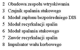

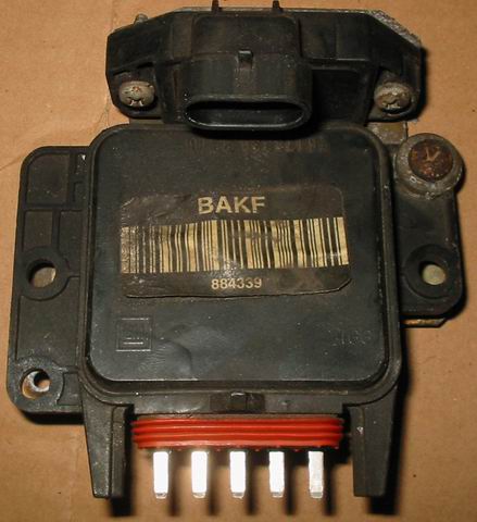

proszę raz:
proszę dwa:

na rysunku 16=6 , natomiast na zdjęciu jest moduł zapłonowy , który jest zamocowany w miejscu w/w .
Mam podobny silnik i nie mam modułu zapłonowego , być może jest wbudowany w cewkę hmm.gif
obaj macie rację - tylko moduł ten nie występuje w Gliwickich ok.gif wg. EPC 12 08 073

przyjrzałem się jeszcze raz fotce amcieka
Ty masz rację i Vaz ma rację - czemu? U niego nie występuje bo Gliwickie go nie miały zlosnik.gif

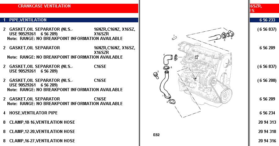

czy ktorys z szacownych kolegow moglby zapodac rusynek z numerem tej rurki/ lub sam numer.
z gory dzieki
proszę:
