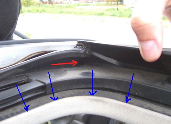

Zajrzyj tutaj: http://astra.autokacik.pl/
wejdź w dział Technika -> Napraw to sam
i tam odszukaj "Parowanie szyb"
troszkę czytania ale gdzieś na dole jest opisane odprowadzanie wody z szyberdachu. Po zdjęciach powinieneś znaleźć a jak nie to warto całe przeczytać

ma
dokładnie rzecz biorąc do tyłu i do przodu
wyloty z tyłu przez błotnik pod zderzak, a z przodu przy słupkach
zdaje się z obu stron (prawa i lewa), ale to na 99%

kolega azja ma racje co do odpływu wody ja miałem podobny przypadek z szyberdachem okazało sie że miałem pękniętą szybe zobacz dokładnie
umnie sa odplywy z przodu po jednej i po druiej stronie
a wylot jest w tylnich nadkolach
Tak - widziałem to foto...
U mnie woda zbiera się w korytku WEWNĄTRZ kabiny w tej zabudowie od wewnątrz jest taka rynienka wokół szybra...
Myślałem że tam jakiś odpływ by się przydał... Ale chyba jeśli aż tu woda podchodzi to trzeba przyczyny szukać gdzieś wcześniej... Sama uszczelka wydaje się ok. Ale kto ją tam wie... W najgorszym wypadku podkleję szybę od spodu cienką obwódką z jakiejś uszczelki gumowej i zobaczę czy to pomoże - może szyba za słabo dociskana jest do uszczelki niewiem.gif
odplyw masz na 100%
tyle,ze zapchany
bierzesz dlugi drut i przepychasz smile.gif u mnie swego czasu w jednym otworze siedziala bateria paluszek AAA a w drugim mialem kolki sosnowe
bateria wyjeta
kolki przepchane i jest git
