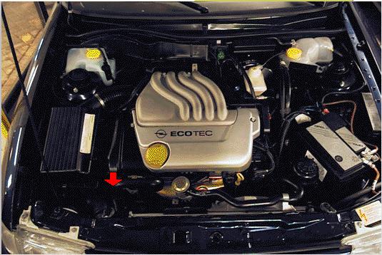

Zdjęcie z InfoTecha. Nie wiem na ile można mu wierzyć ale wygląda tak, że wskazuje na okolice termostatu wink.gif
> EDIT. Kol. Master22221 był pierwszy
