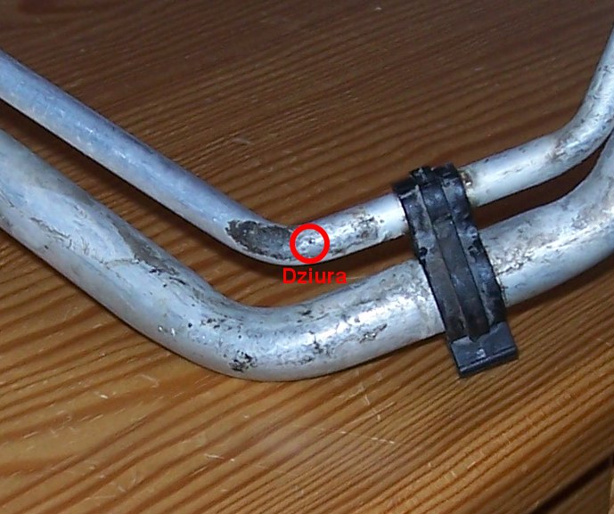

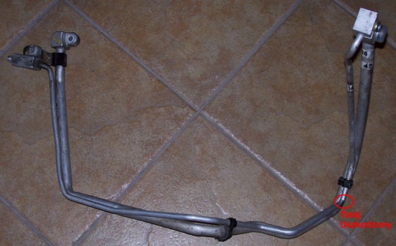

Udało się dzisiaj zdiagnozować usterkę / przyczynę ubytku czynnika z klimy.
Ponieważ diagnoza poza ASO, jak to u mnie finał naprawy będzie w ASO. Przy okazji oglądu przewodów okazało się, ży wybita jest tuleja wahacza przedniego lewego sciana.gif, który to wahacz ma niespełna 15kkm. Nie wiem co to było włożone - miał był Optima. O dziwo prawy ok.
W porywach rozpaczy chciałem brać fiatowski za 400, lecz jeszcze spróbuję Delphi za 235 w domu.
W czwartek dam znać co z klimą, bo aż wierzyć mi się nie chciało, jak mogła zrobić się dziura w przewodzie aluminiowym hmm.gif
Koszt wymiany to wstępnie 3h robocze, ile wyniesie faktycznie - zobaczymy.

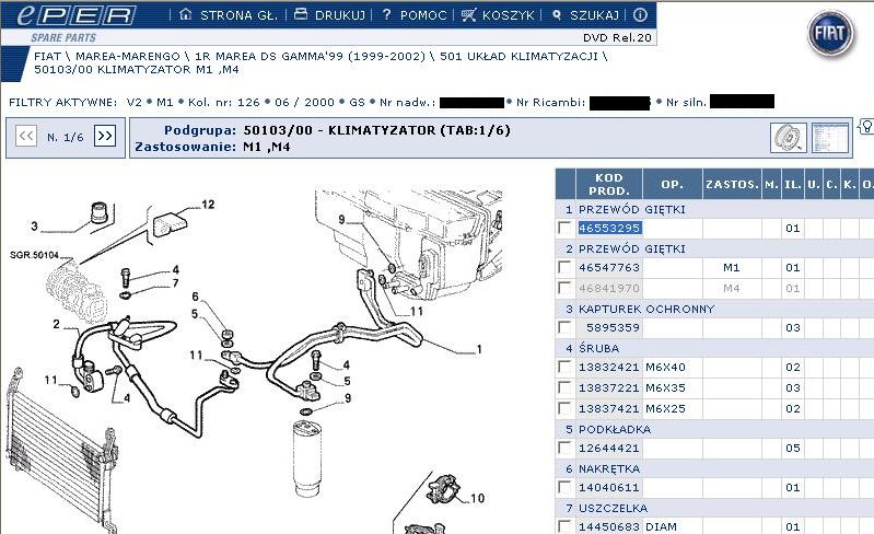

czy takie przewody mozna kupic tylko w aso ? i czy zaworki na nich wystepuja oddzielnie ?
nie wiem co mozna a co nie ale najlepiej podjechac gdzies gdzie zajmuja sie klimatyzacjami i zapytac za ile oni wykonaja taka usluge

Przewody klimy wymienione.
Głowa mnie bolała na myśl, że mógł być przeciek w innym miejscu, ale pompka i woda po wymianie prawdę pokazały waytogo.gif
Element uszkodzony
Miejsce przecieku
