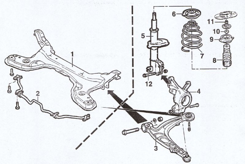

masz tu foty z ksiazki bo chyab nie kumasz co i jak
> tak wyglda
a wiec jest jeszcze jedna nakretka - po odkreceniu pod maska i 2 srub na zwrotnicy wyjdzie cały mcPerson - który pozniej mozna spokojnie rozlozyc!?
> tylko tyle mnie interesuje
