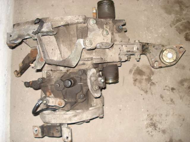

wlasnie na dniach bede swapowal padake i takie pytanko mam
to jest lapa silnik od sc/cc 1.1
ale jakos nie widze aby ja przykrecic w to miejsce
poduszka od agenta pasuja a tej nie moge sobie wyobrazic jak ja przykrecic
jezeli ktos wie co i jak to prosilbym o wytlumaczenia ew. o fotke lapy w ktora powinienem sie zaopatrzyc

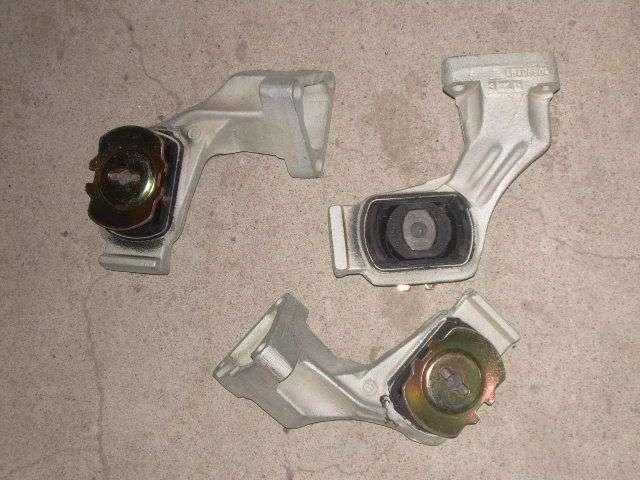

teraz powinno byc ok
Do podluznicy trzeba najpierw przykrecic taka blache.
koszt w aso to 35zl.
Numer 10 na obrazku

bo tylna poducha taka sama jak w cc900 - czyli powinna pasowac a przednia poducha skrzynki jakos tak widzi mi sie akurat na te otwory co sa obecnie - chyba ze sie myle spineyes.gif

Ja wolalbym sobie zalozyc łape z ccs taka jak na załączniku jaki dalem wyzej.

> Ta łape masz.
> Pisalem o czesciach nr: 1,4,7.
