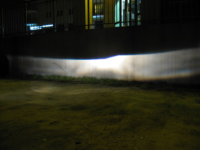

Chciałem się pochwalić moim prjektem. Na zamówienie jednego z kącikowiczów jestem w trakcie robienia reflektorów bexenonowych do astry G. Zestaw będzie się składał z:
- nowych lamp firmy FK (black)
- przetwornic D2S firmy AL
- soczewki bixenon od najnowszego mesia C
Narazie wsadziłem i podłączyłem jedną soczewkę ale z drugą nie będzie większego problemu i do końca tygodnia skończę prace.
Cena pozostanie tajemnicą, a poniżej zamieszczam zdjęcia jak świeci jeden reflektor.
No, no hmm.gif....nieżle
A jaka to barwa?
Czużby 6000 ?

> ma to poziomowanie ???
> bo jak na razie to widze ze bedzie nieźle oślepiać
poziomowanie będzie manualne. Dlaczego będzie oślepiać. Przecież na pierwszym zdjęciu jest na światłach mijania i tam granica światło cienia jest ok. A na drugim jest na drogowych i tak powinno być.
> powinno być.
OK
myślałem, ze pierwsze jest bez, a drugie z xenonami

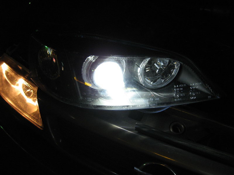

Zrobiłem kilka fotek jeszcze raz ponieważ ostanie zdjęcia nie oddawały całości. Przesłona BiXenona nie otwierała się do końca.
Normalnie zestaw wygląda tak:
Zestaw na światłach mijania świeci tak (jedna lampa):
Zestaw na światłach dorgowych (żarówka H7 niepodłączona):
Zestaw na światłach drogowych (żarówka H7 podłączona):
Tak świeci normalna soczewka na H7 (światła mijania), niestety zmieniły mi się ustawienia aparatu i światło wyszło białe, ale w rzeczywistości świeci o wiele gorzej:

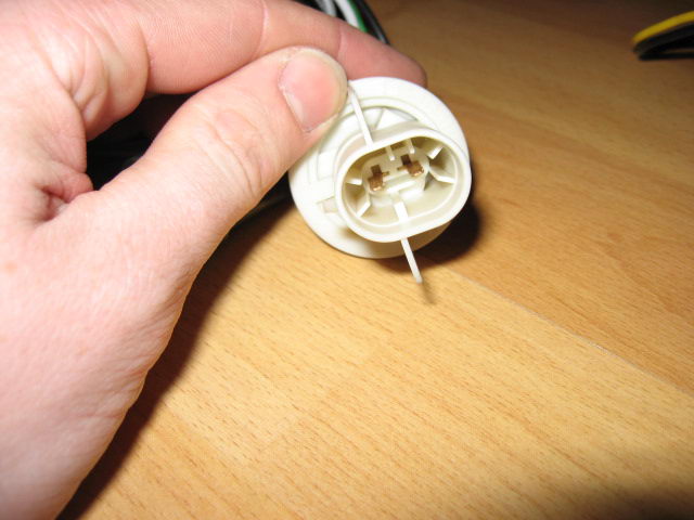

Tutaj jest zdjęcie wtyczki świateł mijania:
Wtyczka świateł postojowych:
Wtyczka świateł drogowych:
Wtyczka migacza:

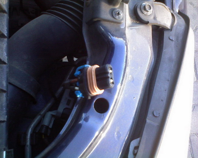

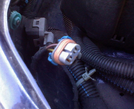

Wtyczka świateł rogowych i mijania jest taka sama. Czy u was w astrze g też są takie wtyczki.
Przemula wiesz co to chyba tak nie wyglada, rozmawialiśmy o tym i wiesz co zrobię jutro fotkę tych złaczy do leflektora i wrzuce. Chyba że ktoś ma fotę podpięcia leflektora ( przód w G- chodzi o wtyczki) i wrzuci, a jak nie to jutro koło południa będą 893goodvibes.gif

Witaj Przemula nie mogłem wcześniej wrzucić fotek bo miałem parę poważnych spraw.
1 fotka to jest wtyczka od swiateł mijania H7
Fotka 2 światła drogowe H3. Jakość taka sobie frown.gif fotki z telefonu.

Czyli wtyczki będą pasowały. Uff a już się martwiłem, że będzie z tym mały problemik ale widzę, że FK pomyślało o tym.
