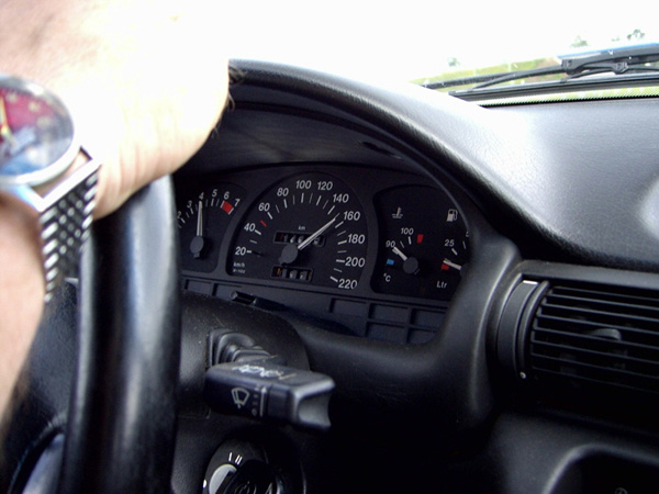

Mój x16xel ma napewno CR ale nie wiem jaki F buu.gifkoło zastawia ale jak bede odkrecał to napisze ok.gifMój na 5 biegu przy 4 tyś ma rowne 160 o to fotka ok.gif
> Mój x16xel ma napewno CR ale nie wiem jaki F koło zastawia ale jak
> bede odkrecał to napisze Mój na 5 biegu przy 4 tyś ma rowne 160
> o to fotka
no to ja przy 4 tyś mam 140 :| ale przy 6.5 tyś 220 licznik pokazuje :| o co chodzi.?
