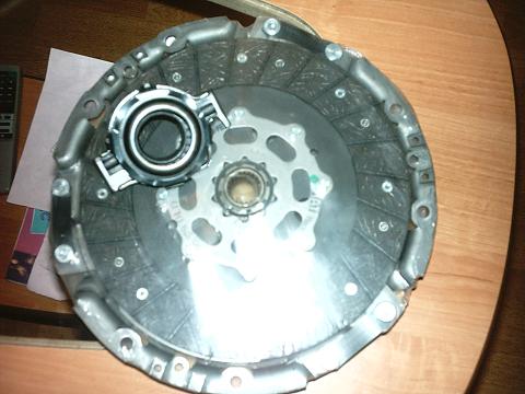

Ja wymieniałem w 100 KM CF3, to taki sam silnik. Sprzegło kosztowało 350 zł za komplet Fiata regenerowane, chociaż nie wiem co tam było do regeneracji. W komplecie łozysko nowe Valeo, docisk też raczej na nówke sztuke wyglądał. Tarcza mogła mieć jedynie wymienione okładziny.
Ale polemizując do trzęsienia przy ruszaniu:
Te sprężynki o których mowa na tarczy sprzęgła to tzn tłumik drgań. A z tego co pamiętam nie występuje na tarczy sprzęgłowej w JTD bo od tego jest koło dwumasowe. Zresztą wystarczy obejrzeć fotki sprzęgieł od JTD na allegro.
przykład:
jak widać na powyższym sprężynki nie występują, bo tłumik drgań został wyłączony ze sprzegła, a jest nim koło dwumasowe.

Ano właśnie... też mam taką świadomość że chyba tłumika tam nie ma tylko jego rolę spełnia koło dwumasowe... ale gdy zadzwoniłem do serwisu ASO coby podpytać o cenę - to też mi powiedzieli że te objawy to raczej sprzęgło a nie to cholerne koło ...
No cóż - i tak trzeba rozbebeszyć, to się okaże...

Jest tłumik. Patrz tutaj
