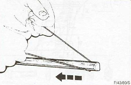

z tym że po jednej stronie. po drugiej mam oryginalne. strach ruszac bo odejdzie lakier. mod.gif no chyba że ktoś z Państwa wie jak usunąć bez uszczerbków...

Suszarka, tylko nie za mocno żeby lakieru i listwy nie przypalić, a następnie mocny cieniutki sznurek i ciągniemy pod niewielkim kątem w stosunku do powierzchni jednocześnie starając się odchylać listwę coby ponownie nie przywarła.
Niestety lakier w jednym miejscu nieco się wykruszył, jednak biały podkład biały lakier i nie było mocno widać. Teraz bym się zdecydował wolniej ale dokładniej.
278662087-listwa.jpg © by Etzold.
