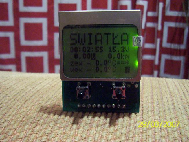

po roku leżakowania się wziąłem i zlutowałem. Jakież było moje zdziwienie gdy zadziałało zlosnik.gif...aż się muszę pochwalić
Wejdzie to w licznik pod obrotomierz? ma ktoś fotę środka licznika?

fajne ok.gifgdzie takie coś się kupuje? swiety.gifwymiary jakie?
> fajne gdzie takie coś się kupuje? wymiary jakie?
tu
wyświetlacz od nokii 5510 więc wymiary niewielkie

nie zle
a ile kosztuje wraz z elementami ten ukladzik??
masz wsady do mikrokontorlerow czy zakupiles juz zaprogramowane procesorki??
czy pokazuje rowniez srednie zurzycie paliwa czy tylko chwilowe??

nie wiem, pewnie ok. 100 zł

wsady są na forum: www.ep.com.pl. Programowałem kablem od lpg.

to na pewno i jest mnóstwo innych bajerów

Tu jest sama plytka.
Czy mozesz napisac czy kupiles caly komplet (tj. plytka i wszystkie elementy i tylko zlutowales) czy oddzielnie kupowales plytke i czesci.
Czy masz schemat?
Mowiac krotko - napisz jak zebrales wszystkie czesci do "kupy"?
Dzieki

płytka oddzielnie, procek na allegro za 20 (bo normalnie kosztuje chyba ok. 70 dych), reszta w sklepie. Proponuję zamówić gdzieś w sklepie internetowym, bo zwykłe sklepy mają chyba 1000% marży i mocno się przepłaca.
Niektóre elementy ciężko dostać, ale można je zamienić - jakby co to na priv. Niektóre musiałem wylutować ze starej płyty od kompa.
zlutowanie nie jest trudne, ale z uwagi na mikroskopijne wymiary browar nieodzowny zlosnik.gif

dokumentacja jest z płytką, reszta na forum.
Mnie się podoba! Nie umiałbym sobie tego poskładać, ale gdyby na AVT był do kupienia gotowy poskładany zestaw w okolicach 100, to bym brał.
A jak z podłączeniem do czujników? Gdzie to się podpina? Jak się kalibruje?
Problem faktycznie jest z miejscem montażu - ciasno na tej naszej desce jak fiks.

podpytaj na forum ep, może ktoś Ci to zlutuje

prościzna

no dlatego chyba wepchne go w licznik, ale w wersjach po lifcie chyba się nie uda (chyba, że zamiast oryginalnego wyświetlacza km).

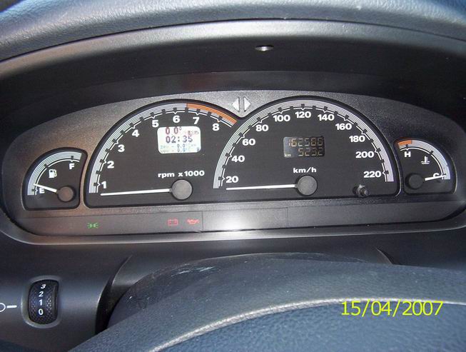

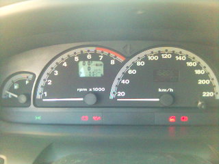

prawie 2 popołudnia przy tym dłubałem, ale wreszcie wyświetlacz jest na miejscu. I co Wy na to?
> montaż ksenonów to przy tym małe piwo
że Ci kontrolka od jaśka zgasła palacz.gifchyba,że wcale nie świeci? (taki joke)clown.gif
a tak poważnie może wklej wyraźniejsze/większe foto ok.gif
a ja na to - dales czadu yikes.gif naprawde ciekawa rzecz .
Całkiem całkiem.
Pozdr.
Piękne aż dech zapiera. yikes.gif Sam bym kupił coś takiego
już daaaawno bym to załozył..
ale nie wiem co załozyc do mierzenia paliwa.
bo dizla am a tam nie ma takiego wtrysku jak w benzynie.
może Ty wiesz????
