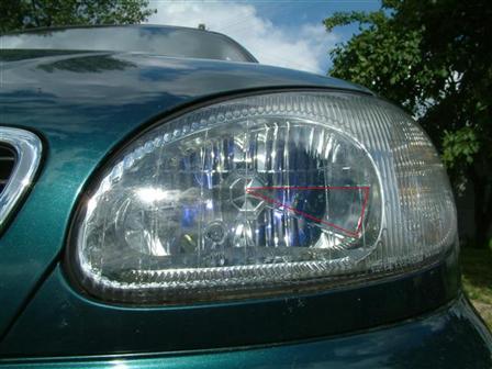

No to od początku:
światła w samochodzie "kontynentalnym" powinny świecić tak:
Z uwagi na to iż na wyspie jeździ się drugą stroną to takie ustawienie świateł będzie oślepiało!!! A z przykrością muszę powiedzieć że sporo takich matołów jeździ, sam nie żałuje sobie w takiej sytuacji długich jak mnie taki palant oślepia czerwona.gif
Opuszczenie świateł w dół nie jest rozwiązaniem! Po pierwsze jadąc w trasę prawie zawsze bierzemy bagaż czyli tył i tak nam idzie w dół (analogicznie światła do góry)
Jak opuścimy światła to po pierwsze nie jesteśmy w stanie opóścić ich na tyle żeby nie oślepiać a po drugie skracamy sobie zakres świecenia co robi się niebezpieczne i dla nas.
Kwestia przerobienia oświetlenie nie jest skomplikowana. Nie trzeba żadnej aparatury. Nie trzeba być nawet inżynierem, zwykły "zaoczny" humanista jest sobie z tym w stanie poradzić. Kwestia jest taka że trzeba zakleić reflektory tak aby oślepiająca część była zakryta.
taki efekt chemy uzyskać:
Nie jest to trudne. Najlepiej podjechac sobie po zmroku przed jakąś ścianę i można rozpoczynać zabawę. Najlepiej zaopatrzyć się w kawałek kartonu i zakrywając reflektor patrzeć co sie dzieje z promieniem światła. Reflektor mozna zakleic oryginalnymi naklejkani na promie - koszt 6,5 Funta ale równie dobrze można to zrobic okleiną samoprzylepną.
Naklejka ta oryginalnie jest trójkątna. Dla uproszczenie możemy zrobić cos takiego:
Idąc krok dalej co ja robię przed wyjechaniem na kontynen z wyspy.
Jak otworzymy maskę i odnajdziemy ręczną regulację kierunku świecenia reflektorów możemy zacząć dalej idącą zabawę.
ja robie to przed wyjazdem tak:
ustawiamy światła na regulacji świecenia na pozycję "0" i zaznaczamy sobie granicę światła.
opuszczamy reflektrony na pozycję 2-3 i ręcznie podnosimy reflektory do poprzedniej granicy światła.
Jeżeli przestawimy regulator z powrotem na "0" to rozpocznie się tragiczne oślepianie ale:
teraz możemy zacząć tak oklejac światła żeby ozyskać odwrotny kąt odcięcia strumienia światła.
Czyli dojeżdżamy do promu na opuszczonych światłach na 2-3 w zalezności z której pozycji zmienialiśmy a przy wyjeździe z promu dajemy na "0" i jedziemy jak prawie na normalnych światłach.
Dla niedowiarków osobiście to przetestowałem na ASTRZE F i Mondim MK3 - to działa.
W żadnym wypadku nie wchodzi w grę oślepianie bo sam tego nie cierpię!!!!!!!!!!!!!
Oświetlenie tak przygotowane przed wyjazdem pozwala na bezpieczną nieoślepiającą nikogo jazdę.
