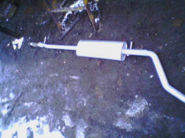

Ogólnie jest jednoczęciowy ale z tytułu tego ze wyjąc sie go nie da bez wyjmowania tylnej belki wiec trzeba go przeciąc i jest wtedy 2-czesciowy.
Foto= czesc przdnia

Część przednia z tłumikiem środkowym.
On najprawdopodobniej nie ma tego środkowego (od 2002 nie było środka)
> środka)
> Pozdrawiam
No to jeszcze lepiej....jesli nie ma srodkowego da sie włozyc całosc bez rozcinania wink.gif
> bez rozcinania
Nie włoży całości, trzeba ciąć (przerabiałem to).
Żeby włożyć całość trzeba tylną belkę odkręcać (paranoja).
Nawet jak się przetnie, to nieźle się trzeba nagimnastykować żeby tylny tłumik włożyć (włącznie z podnoszeniem zamochodu na lewarku)
