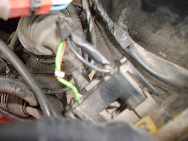

Przy okazji zauważyłem że problem może leżeć gdzie indziej. Otóż do cewki zapłonowej dochodzi łączówka w której przewody dolne są na przewodach i "oddzielnych" konektorach. O ile "górne" styki siedzą mocno to "dolne" raczej na słowo honoru i są mocno zaśniedziałe. Dopuszczam sytuację gdy wymieniający moduł poruszyli całym "nabojem" poprawiając przy okazji styki cewki. Wyczyściłem je i poprawiłem styk i jak na razie jest ok.gif. Moduł właśnie dorabiam (znaczy się radiator) i niech leży a jakie będą efekty dam znać.

U mnie są 4

Trzasnołem na szybko fotke. u mnie jest; z czterech przewodów robi się dwa. ściągnołem izolacje i widać tam amatorską robote. np. brązowy przewód zlutowany jest z zielonym.
(Patrz załącznik)
stki tak po niskim jak i wysokim napieciu warto posprawdzać
kiedyś dawno auto słabo mi paliło, i okazało się zy winny jest jden przewód od strony cewki - końcówka przyśniedziła - było aż zielono
