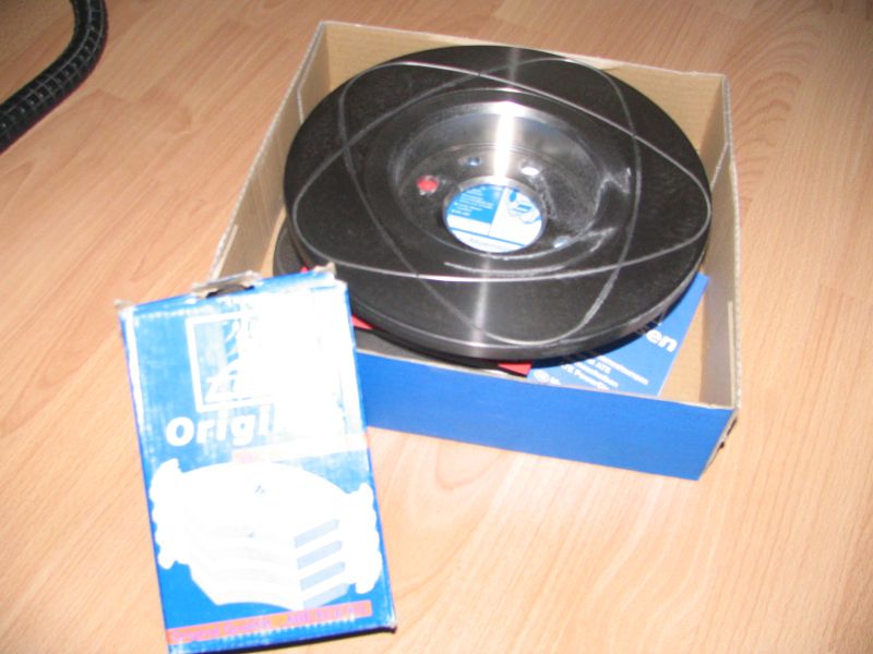

Takie hampeli zapodaje do auta
firmy ATE
> firmy ATE
> mam nadzieje ze hamowanko bedzie odpowiednie do firmy
bedzie bardzo dobrze zobaczysz - tu nie tak latwo przypiec klocki.

jakie klocki do tego?
> firmy ATE
> Pikny zestawik panie
i mam nadziej ze tak samo serduszka.gif bezie hamowal
> Ile dałeś za cały komplecik?
340 zeta zlosnik.gif oczywiscie w to wliczona przesylka juz z wirmy www.zmax.pl w ic za taki zestaw bym dalo 500 zeta a za zwykly 400 wiec naprawde warto zlosnik.gif
> 340 zeta oczywiscie w to wliczona przesylka juz z wirmy www.zmax.pl
> naprawde warto
