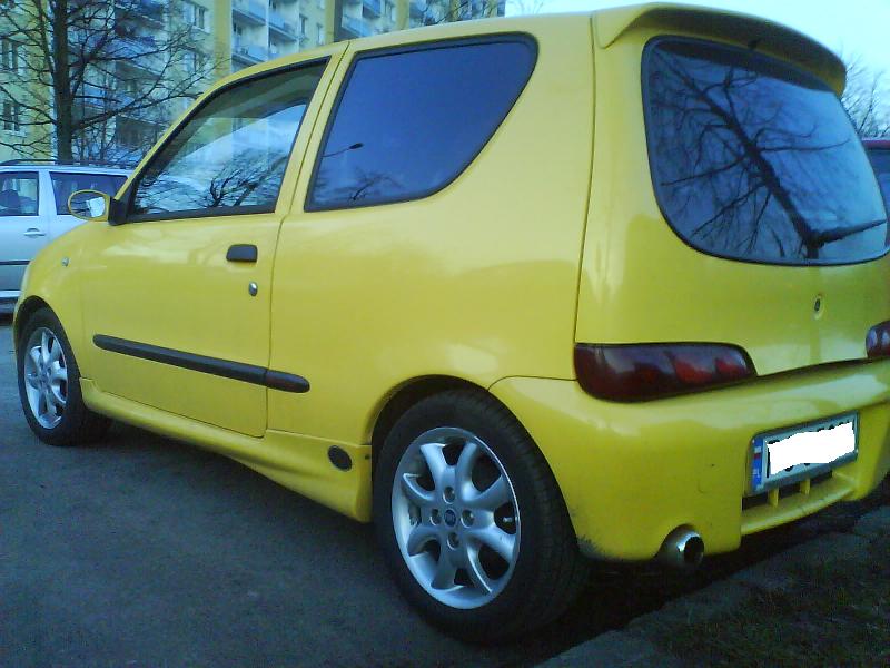

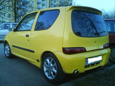

Mam Yokohamy model A539 185/50 R14 zalozone na feldze Enzo H 6,0x14 i jestem bardzo zadowolony
Przy obnizeniu -60/-40 i dystansach 10mm na kazde kolo jest super
Nie klepalem rantow, w skrajnych sytuacjach kolo dobija do plastikowych nadkoli
Jak dorwe sie do aparatu to cykne kilka pogladowych fotek
EDIT: Obiecane foto
