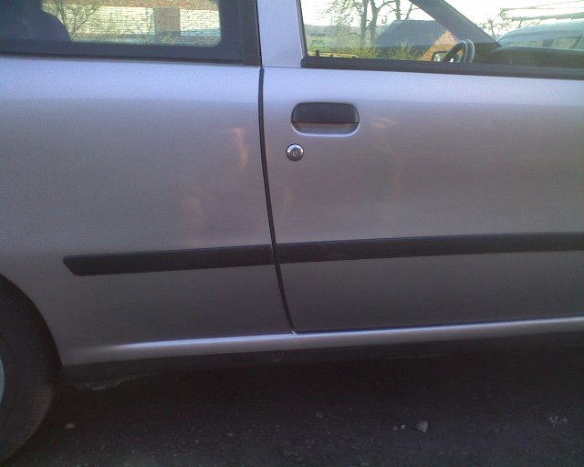

Było tak a jest tak
to było jeszcze niedawno
a jest tak
kosztowało 700 zł (błotniki na końcach cieniowane)

W Pile tak ładnie ci to zrobili?, podaj namiary lakiernika.
a no w Pile, szukałem jak najtaniej ale dobrze i znalazłem - przez płot (Rzemieślnicza 16 ale nie wjeżdżasz w Rzemieślniczą tylko za torami zaraz w lewo w szutrową drogę do końca, z przodu jest Apis rolety i takie tam, a głębiej lakmajster). spineyes.gif

Ja tez jestem juz zdecydowany na naprawe mojego lakieru.
Mam glebokie rysy (do podkladu) zrobione chyba kluczem, wzniecione drzwi tylne, maska porysowana, ogolnie troche zniszczony lakier.
Malowanie bedzie kosztowac 3000zl, wszystkie drzwi, blotniki, zderzaki, maska i dach.
Po rozmowie z lakiernikiem (dobrym) dowiedzialem sie ne jedynym dobrym sposobem na naprawe jest zdarcie istniejacego lakieru do podkladu i polozenie nowego.
Niestety inna technika nie bedzie dobra, ze wzgledu na to, ze fiat zastosowal lakier wodny, do ktorego niebardzo chce sie przyklejac nowa warstwa (w przypadku kladzenia jedna na druga).
Pokazywal mi auto,ktore zostalo tak zrobione, masakra.
Wystarczy jestem odprysk i auto dostaje "luszczycy".
Schodzi platami pierwsza warstwa, nie jest do odratowania.
Nie warto wiec robic w taki sposob,nie dajcie sie naciagnac.
Koszt troche wyzszy, ale za to gwaracja dlugowiecznosci.
