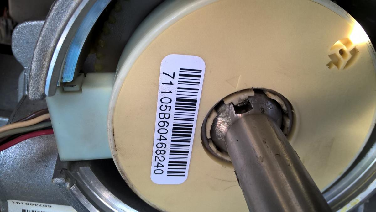

Pierwsza kwestia to zakup odpowiedniego czujnika - do Grande Punto są trzy rodzaje (może nawet i cztery ale te trzy poznałem) i pasują również do Pandy i chyba 500tki. Dwa z nich są takie same - mają po 6 przewodów, trzeci ma 7 (być może by pasował ale nie ryzykowałem sprawdzenia). Ten, który miałem fabrycznie zamontowany miał nr 71105B60468240. Niestety ten numer odczytałem dopiero podczas wymiany ale dowiedziałem się, że te czujniki orzpoznaje się również po kolorze peszla kabli - u mnie był biały. Wcześniej zakupiłem czujnik o nr 02927B224950366 - peszel zielony, na szczęście po zamontwaniu okazało się, że działa ok a więc są zamienne.

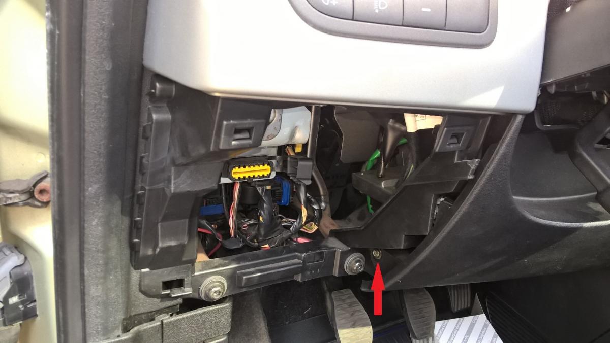

Zaczynamy od zdjęcia kilku osłon. Pierwsza to ta od bezpieczników i gniazda do komputera. Odsłoni nam się jedyna śruba mocująca tą osłonę pod kolumną (foto 1) - po jej odkręceniu reszta osłony siedzi na zatrzaskach.

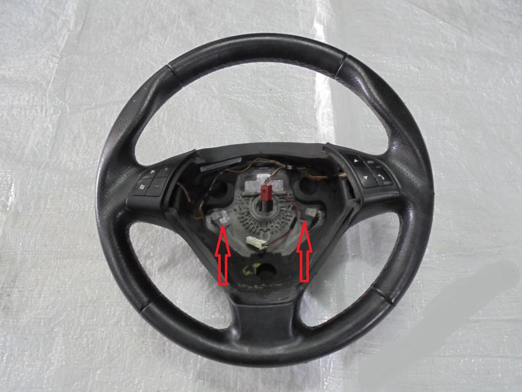

Ustawiamy kierownicę tak aby mieć dostęp od tyłu do zaczepów poduszki (zapożyczone foto 2 pokazuje gdzie te zaczepy są).
Aby obyć się bez zbędnej gimnastyki - po ściance tego wskazanego haczyka wsuwamy płaski śrubokręt i spychamy zabebezpieczenie jednocześnie lakko ciągnąc za poduchę. Mocno odkrywczym stwierdzeniem będzie dokładnie taka sama instrukcja dotycząca drugiego haka... Jak poduszka zejdzie wystarczy tylko delikatnie odpiąć przewody i odłożyć na bok. Nie sądzę abyście potrzebowali instrukcji demontażu kierownicy więc sobie daruję, podkreślę tylko żeby odpiąć najpierw kable a dopiero potem szarpać...

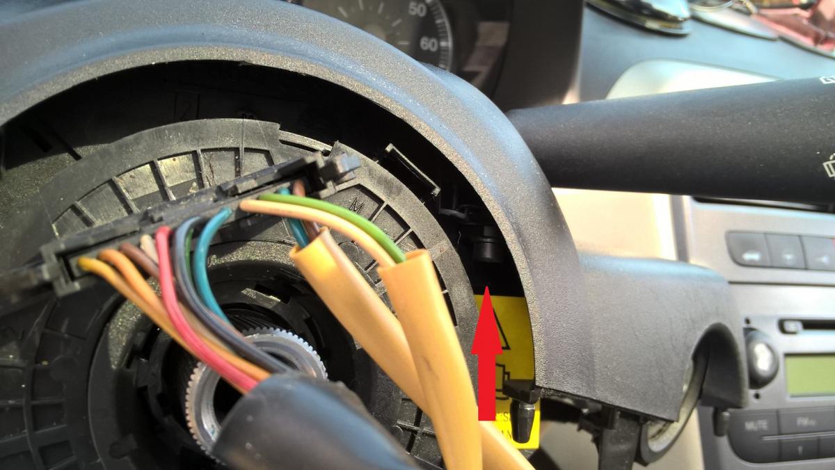

W miejscach zaznaczonych strałkami są dwie śruby mocujące górną osłonę

Po jej zdemontowanu rozpinamy wszyskie wtyczki i wypinamy wiązki ze wszystkich oczek tak aby nie trzymały się kolumny - przy jej zdejmowaniu bardzo może was zirytować nieodpięta kostka, która jako jedyna będzie trzymać (oczywiście łatwo będzie ją uszkodzić). Zapamiętajcie gdzie które kable były bo później będziecie musieli to zrobić w odwrotnej kolejności (najlepiej zrobić kilka fotek).
Przełącznik z taśmą airbagu zejdzie jak poluzujecie tą obejmę na foto

Zaznaczyłem na powyższym foto pierścien segera - trzeba go mocno ścisnąć i zdjąć (to było najtrudniejsze bo twardo tam siedzi i stawia niezły opór). Po jego zdemontowaniu będziecie mogli zdjąć dekielek znajdujący się pod nim i ujrzycie taki oto czujnik sktętu...
