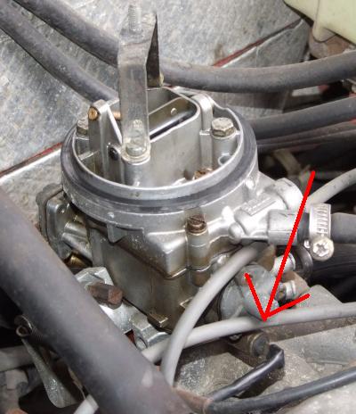

Sapphire Napisano 30 Maja 2010 Udostępnij Napisano 30 Maja 2010 No to lecimy. Elektrozawór wygląda tak: (oczywiście nowy ) Umiejscowiony jest w gaźniku. O tutaj: Nie pamiętam jakim kluczem się go odkręcało 10 czy 13 nie chcę Ci pomieszać Natomiast co do jego funkcji to o ile pamiętam to chyba sterował obrotami jałowymi, ale to jak przyjdzie Kordek albo Paweł to Ci powiedzą dokładnie Natomiast nie wiem jak w Twojej miejscowości, ale w Lublinie nówka sztuka 86zł Editen Machen: Jeszcze jedno ważne Powinien być wkręcony z podkładką o ile dobrze pamiętam Odnośnik do komentarza Udostępnij na innych stronach More sharing options...

Kordek Napisano 1 Czerwca 2010 Udostępnij Napisano 1 Czerwca 2010 > Umiejscowiony jest w gaźniku. O tutaj: Mówimy tu o fajerce 1.0l > Nie pamiętam jakim kluczem się go odkręcało 10 czy 13 nie chcę Ci pomieszać Natomiast co do jego > funkcji to o ile pamiętam to chyba sterował obrotami jałowymi, ale to jak przyjdzie Kordek Zasadniczo to masz rację ale pamiętaj też, że jest jeszcze w tym gaźniku śrubka, która w teorii pozwala Ci na regulowanie wolnych obrotów Ta śrubka w połączeniu ze sprawnym elektrozaworem Spełnia taką samą funkcje w fajerce gaźnikowej, jak silnik krokowy w silniku na wtrysku Ten elektrozawór reguluje stopień podciśnienia w gaźniku Jak się zepsuje to już kaplica Nie masz wyjścia tylko płacić i płakać > albo Paweł to Ci powiedzą dokładnie Natomiast nie wiem jak w Twojej miejscowości, ale w > Lublinie nówka sztuka 86zł > Editen Machen: > Jeszcze jedno ważne Powinien być wkręcony z podkładką o ile dobrze pamiętam Oczkowa 13-stka. Zwykły klucz płaski jest niezbyt skuteczny przy odkręcaniu tego cholerstwa Odnośnik do komentarza Udostępnij na innych stronach More sharing options...
Kordek Napisano 1 Czerwca 2010 Udostępnij Napisano 1 Czerwca 2010 > heh i 100zł w plecy , jak zrobię jak mówiłeś to nic się nie dzieje a jak go przyłożę do masy i w > niego lekko klupnę to juz sie chowie , a mogło to być przyczyną niedziałającego ssania i > dużego spalania ? Za ssanie odpowiada korektor ssania Zerknij na swój gaźnik i szukaj takiego elementu przypominającego ufo, połączonego z gaźnikiem przy pomocy krótkiego wężyka gumowego. Przy elemencie, do którego przymocowany jest ten siłownik podciśnieniowy zobaczysz przepustnicę ssania Niestety korektor o oznaczeniu 167 jest już NIEMOŻLIWY do kupienia w Polsce Można go oczywiście oddać do regeneracji ale co do samego kosztu to już nie do mnie to pytanie Ja na razie czekam na sposobność oddania tego korektora do regeneracji i wtedy będę mógł się wypowiadać co do samego kosztu takiego zabiegu Odnośnik do komentarza Udostępnij na innych stronach More sharing options...
Sapphire Napisano 1 Czerwca 2010 Udostępnij Napisano 1 Czerwca 2010 > Mówimy tu o fajerce 1.0l Te wujek okulary załóż Na foto jest Twój gaźnik > masz wyjścia tylko płacić i płakać Ja nie muszę, bo go nie mam Odnośnik do komentarza Udostępnij na innych stronach More sharing options...

Kordek Napisano 2 Czerwca 2010 Udostępnij Napisano 2 Czerwca 2010 > Te wujek okulary załóż Na foto jest Twój gaźnik wiem potrafię odróżnić swoją fajerkę od Twojego 903 > Ja nie muszę, bo go nie mam No cóż nie wiesz co tracisz Odnośnik do komentarza Udostępnij na innych stronach More sharing options...

Sapphire Napisano 3 Czerwca 2010 Udostępnij Napisano 3 Czerwca 2010 > wiem potrafię odróżnić swoją fajerkę od Twojego 903 To po co się wtrącasz jak daję dobre foto > No cóż nie wiesz co tracisz Zyskuję 86zł i brak nerwów Editen Machen: Znalazłem rozrysowany mój gaźniczek Jest tam nawet ten korektor ale nie widzę nic co mogłoby być elektrozaworem więc tak jak pisałem nie mam go Odnośnik do komentarza Udostępnij na innych stronach More sharing options...
