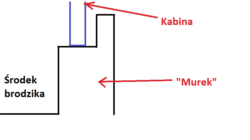

  5. > Zwróć uwagę na spadek i zabezpieczenie przed wilgocią. Ja mam pod prysznicem ten sam gres co na > podłodze i odpływ liniowy. Działa. No mniej więcej tak chcę zrobić. > Po co Ci ten murek? Nie lepiej zrobić dno na poziomie podłogi? Jaki masz do tego drzwi / kabinę? Muszę podnieść podłogę brodzika ze względu na syfon, do tego trochę chcę podnieść do góry samą kabinę o wysokość ścianek ("pogłębić" brodzik) bo jestem dosyć wysoki i zawsze górą dużo rozchlapuje
  6. > Brud się będzie zbierał przy takiej konstrukcji. Między kabiną, a poziomym murkiem będą dystanse, woda będzie spływać do brodzika
  7. Jest potrzeba zrobienia brodzika "z płytek ceramicznych", bez użycia wkładu stalowego czy jakiegokolwiek innego. Boki brodzika mają mieć kształt "z kołnierzem", czyli część ścianki bocznej ma wystawać wyżej, kabina wchodzi jakby do środka brodzika, tzn na niższą część ścianki. Wysoce specjalistyczny rysunek techniczny jak to ma wyglądać znajduje się poniżej Na co zwrócić uwagę robiąc taki brodzik? Odpływ będzie tzw dostępny od góry, brodzik ma być monolitem wystającym ponad podłogę (będzie zrobiony na podłodze będącej poziomem dla całej łazienki.
