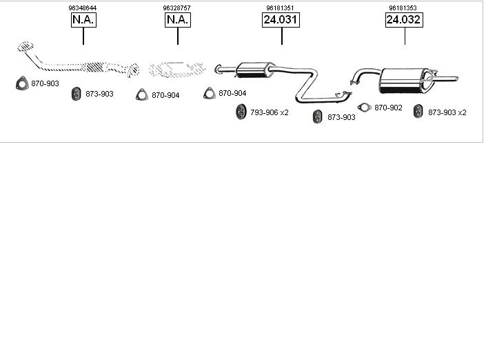

    > są3 tłlumiki, pierwszy, który widać z tyłu samochodu, drugi-środkowy i trzeci (kolektor). urwał > mi się ten trzeci, do którego dochodzi bezpośrednia rura z bloku silnika. i ten właśnie został > podmieniony z leganzy. teraz każdy wie, o co kaman? Niestety nie Leganza ma dwa tłumiki i katalizator w miejscu pierwszego tłumika Evy: Więc jakim cudem kupiłeś pierwszy tłumik do legi skoro tam jest katalizator.., no chyba, że ktos produkuje tłumik do legi żeby wstawić zamiast katalizatora..
  23. artur-wiater odpowiedział pedroz na temat - Chevrolet
    > a no i nie jest tak, że jeden z leganzy zastępuje 2 w evandzie. bo dalej są 3 bębny:) Jakoś ciężko sie dogadać.. Czyli kupiłeś środkowy do Legi z jednej strony pasował idealnie i został przykręcony do tłumika tylnego z drugiej pasował idealnie i został połączony z tłumikiem pierwszym Evy tym, który jest zamiast katalizatora. Teraz Masz 3 tłumiki - pierwszy oryginał, drugi z rurą od legi, trzeci tylny oryginał. Czy tak bo jaśniej już nie umiem
  24. artur-wiater odpowiedział pedroz na temat - Chevrolet
    Ale dalej nie zrozumiałem to w końcu który pasuje idealnie środkowy od legi wraz z rurą ?
  25. artur-wiater odpowiedział pedroz na temat - Chevrolet
    Zaraz, zaraz cały wydech wszedł? - to chyba niemożliwe bo końcowy jest inny...
