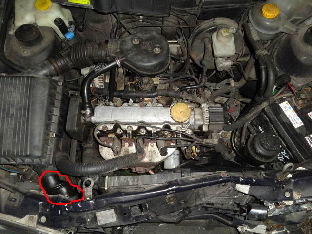

  13. A spróbuj wykręcić te kolanko i bez niego jeździć, ale wpierw regulacja. PZDR VEN
  14. Moim zdaniem zrobienie kompensacji może Cię więcej kosztować niż napisałeś. Ja bym jednak podjechał na regulację w celu poprawnej regulacji biegu jałowego. Poza tym, jeżeli LPG nie dawno zakładałeś to pewne jest też na gwarancji, więc w ramach gwarancji niech to wyreguluje porządnie. Nie zaślepiaj wlotu bo to może znacznie pogorszyć osiągi samochodu. Jak masz ten gumowy łącznik możesz go skierować wyżej w kierunku pasa przedniego aby nie łapał powietrza z grila. PZDR VEN

  18. > No wiesz, ktoś tu kiedyś słusznie zauważył, że gasss to do zapalniczek jest, a nawet najlepsze > zapalniczki są na benzynę... Ja akurat uważam, że jeżeli nie ma przeciw skazań warunkami technicznymi silnika to jak najbardziej można założyć LPG, ale to tak samo jak z kupnem z samochodu albo kupujesz drogie sprawdzone marki i cieszysz się bez awaryjnością i ekonomią lub kupujesz tanie, kiepskiej jakości auto i modlisz się aby przejechało z punktu A do punktu B, no i najważniejsze jakość wykonania i wiedza gazownika. Co do wysprzęglania samochodu przy dużych prędkościach to moim zdaniem proszenie się o kłopoty, uważam że jednak na koła powinna zawsze działać siła silnika, przykładowo: przy ewentualnym awaryjnym hamowaniu, kontrowaniu i potrzebie wyciągnięcia auta z poślizgu na luzie wiele nie zdziałasz. Przy LPG sprawdza się funkcja cut off - czyli odcinanie gazu przy hamowaniu silnikiem, ale z tego co wiem nie wiele II generacji instalacji LPG to posiada, a jeżeli już ma to gazownikom nie chce się tego aktywować i ustawiać. PZDR VEN
  19. > pomiędzy spadkiem prędkości 95-80 km/h dawałem lekko gazu i nic się nie działo. Ewidentnie dławi Ci silnik. Jeżeli objawy nie pojawią się na NoPb to polecam Ci podjechać do innego gaziarza w celu regulacji powinna pomóc jak będzie dobrze zrobiona. > Łącznik ten był wywalony już kiedy go kupiłem (jeździł cały czas na benzynie). Gazownik nic tam nie grzebał (chyba) To jeżeli tego łącznika nie było to po co gaziarz naciągał Cię na kompensację. PZDR VEN

  23. > Jest od niedawna i dotychczas nie było żadnego problemu Masz kompensacje na reduktorze? Jeżeli nie masz, to zdejmij łącznik z wiatrołapu i filtra powietrza, można tak spokojnie jeździć, a jeżeli chcesz mieć wszystko idealnie to zastanów się na kompensacją reduktora. Łącznik to ten zaznaczony na czerwono: PZDR VEN
