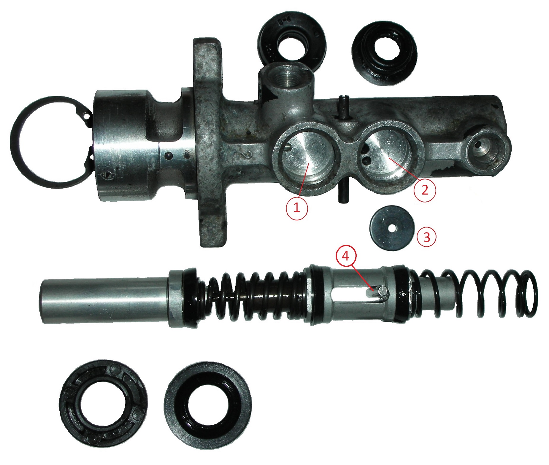

  10. pomoze ktos??.....ogólnie chodzi o miękki pedał hamulca......płyn zmieniony, przewody elastyczne, przednie zaciski również.....
  11. Witam Kolegow z sąsiedniego kącika. Potrzebuje pomocy w kwestii funkcji podkładki umieszczonej w jednym z wejść do pompy (pod zbiorniczkiem)- pytanko w której i do czego ona służy. Temat na marginesie walki z miekkim pedałem hamulca.....
