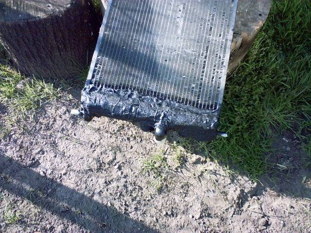

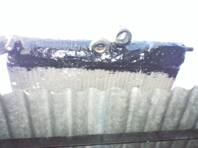

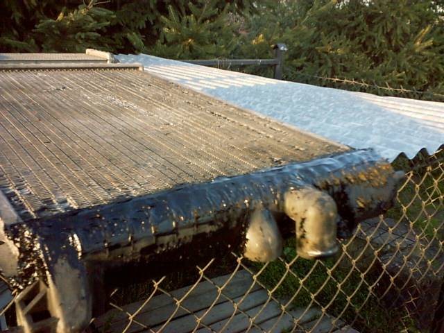

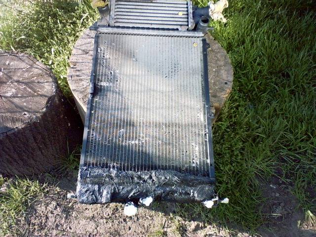

Ja na dzisiaj skonczylem zapodaje fotki w zalacznikach, to czarne to wlasnie ten klej do szyb samochodowych na silikonie, ale bardzo gesty i nieslychanie lepki, klei sie do wszystkiego, nie moge teraz rąk domyc icon_eek.gif, jutro jak to wyschnie to obleje juz calosc mocno silikonem zwyklym. Mnie to wyjdzie za darmo, wiec moge sie pobawic. Zobaczymy co to da hmm.gif

ok skonczylem, chlodnica zaklejona, troche przesadzilem z tym klejeniem, ale jak robic to porzadnie zlosnik.gif, dwie grube warstwy silikonu, pierwszy silikon do szyb samochodowaych, bardzo mocny, drugi szklarski, do tego nalozylem bandaz zeby wzmocnic, pomalowalem to na czarno, na zdjeciach wygląda moze nie rewelacyjnie, w rzeczywistosci wyglada lepiej, ale to i tak sie zakurzy i nie bedzie widac, jest tak solidnie zrobione, ze mysle ze nie pusci predko, zobaczymy, koszt = 0zł wink.gif, ide zamontowac.
Po kilku dniach jazdy stwierdzam ze jest .... do bani pad.gif, chlodnica dalej cieknie, puscil silikon u gory pad.gif. Zebym nie wiem jak to kleij to i tak pusci, w kazdym razie wiem juz ze chlodnica na zlom i wszelkie klejenie to juz strata czasu, kupuje nową. Pozdrawiam.
> Po kilku dniach jazdy stwierdzam ze jest .... do bani , chlodnica
> dalej cieknie, puscil silikon u gory . Zebym nie wiem jak to
> Pozdrawiam.
tak samo było u ojca w golfie2 sklejakismy sami potem w warsztacie gdzie kleją takie sprawy i... kiszka, trza bylo kupowac nową uzywaną zeby.GIF
