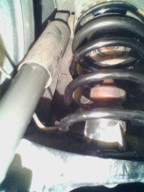

Witam!
Sprawdzilem, wyglada czysto (bez oleju)
A moze sprezyna tak piszczy/trzeszczy?
Tyl tez lekko, ale z przodu wiecej/glosniej.
Mozliwe ze to polaczenia gumowo-mealowe, tylko gdzie:(
Witam!
Też tak miałem. W warsztacie rozbierali mi górne mocowanie amortyzatora i smarowali czymś tam. Okazało się jednak że to sprężyna ociera u góry. Psiknąłem czymś w rodzaju WD-40 i na jakiś czas był spokój, ale teraz znów się to pojawiło.
